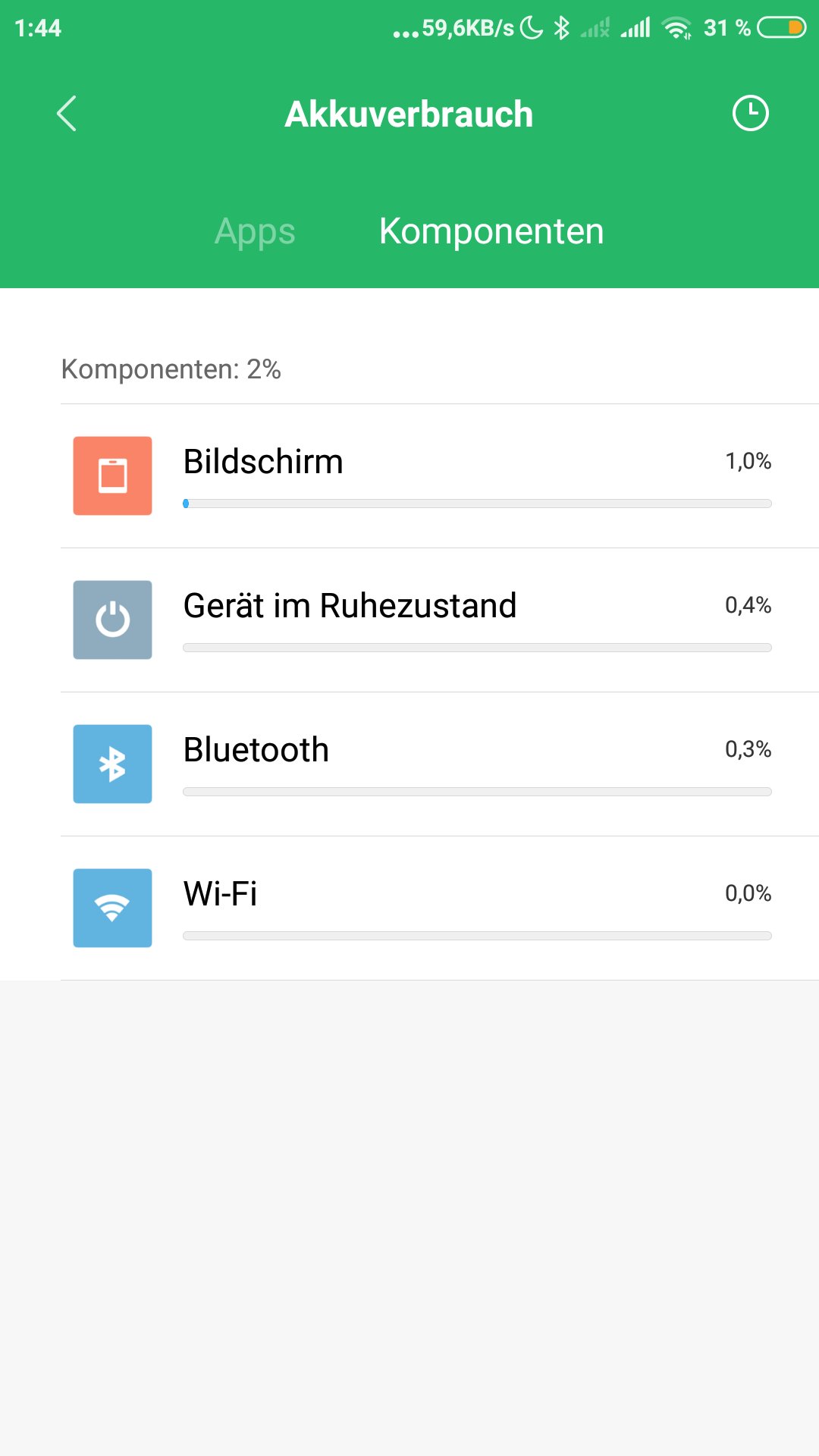

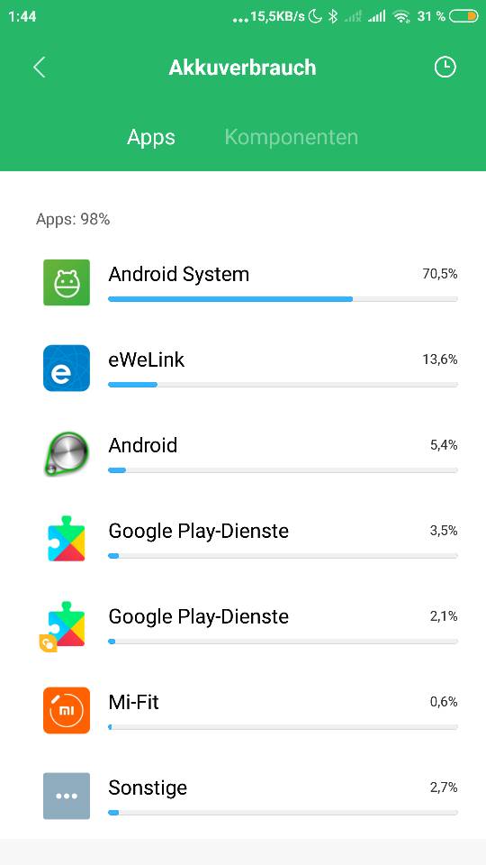

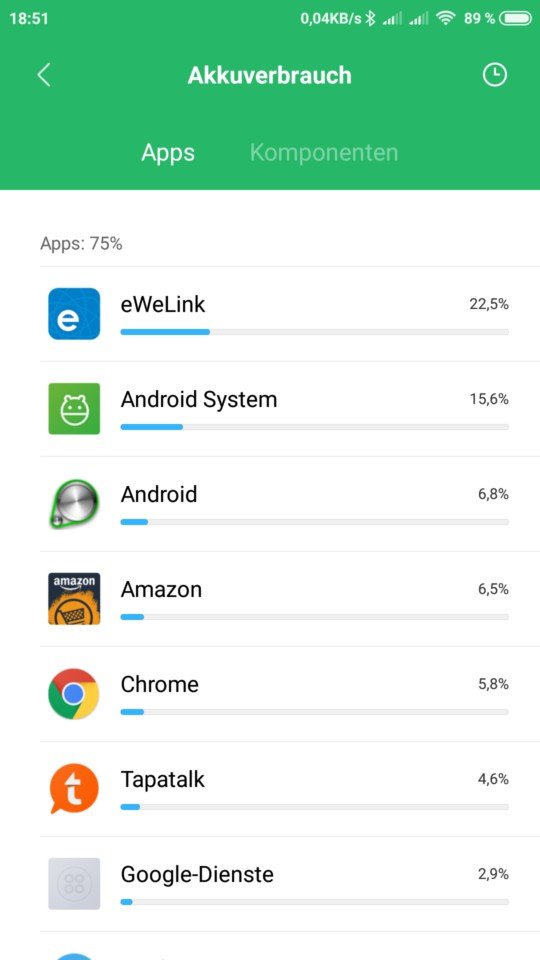

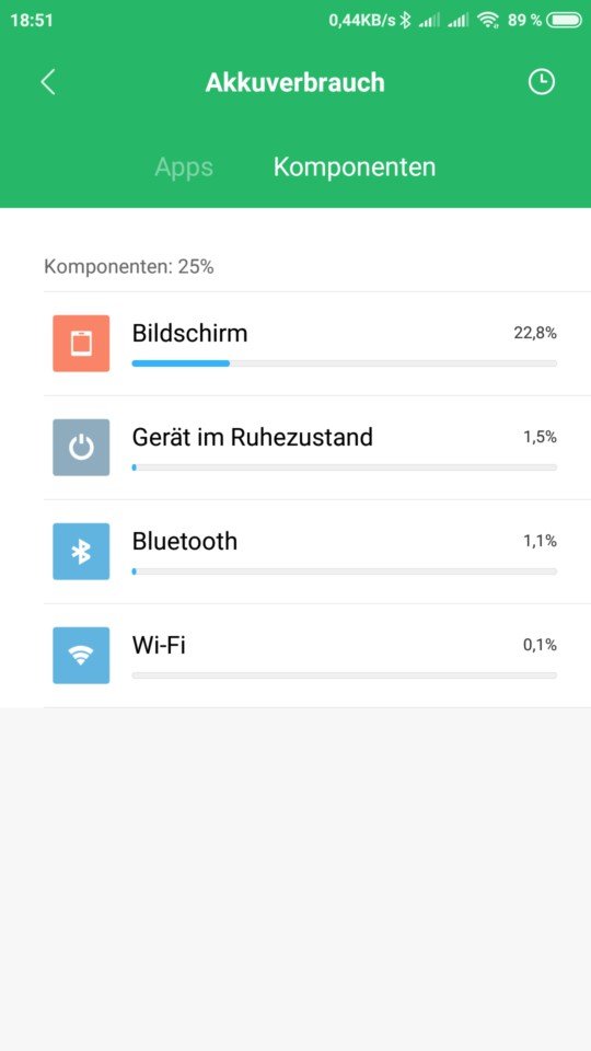

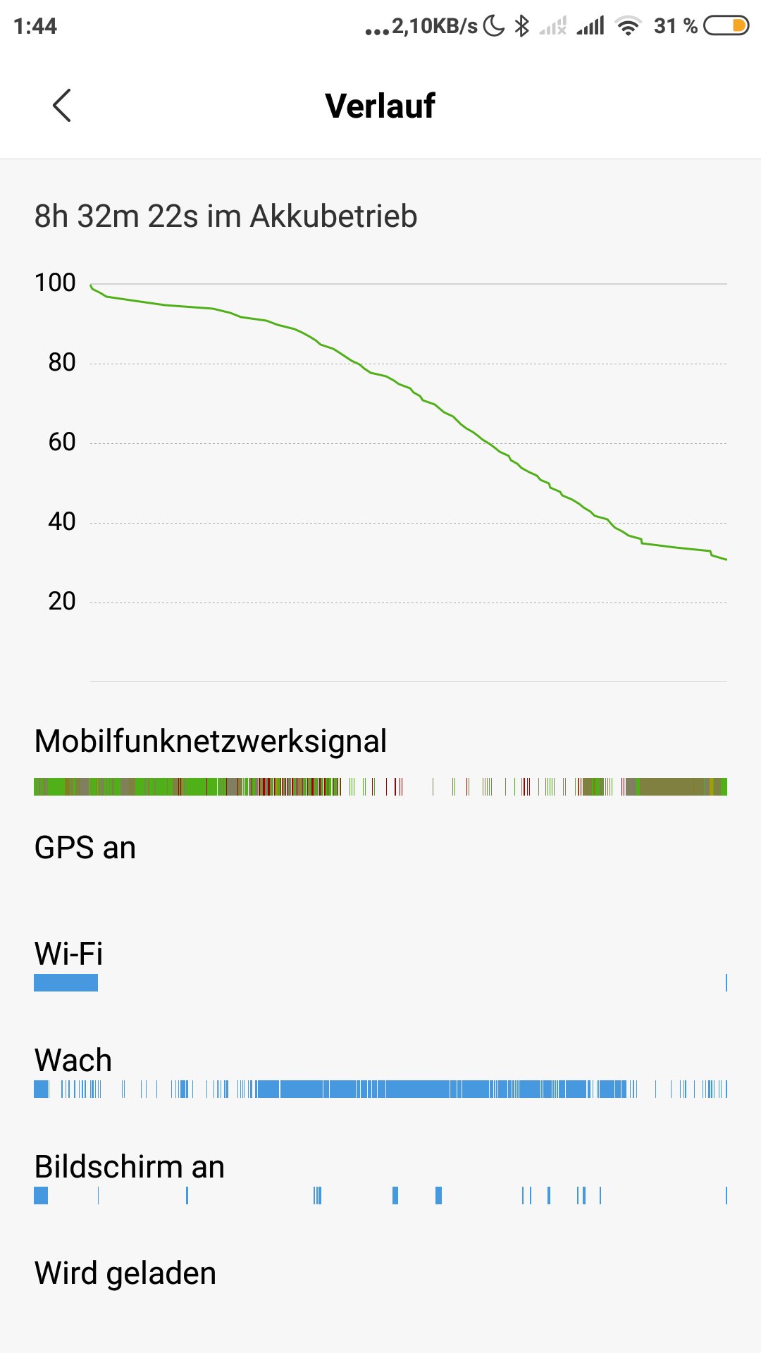

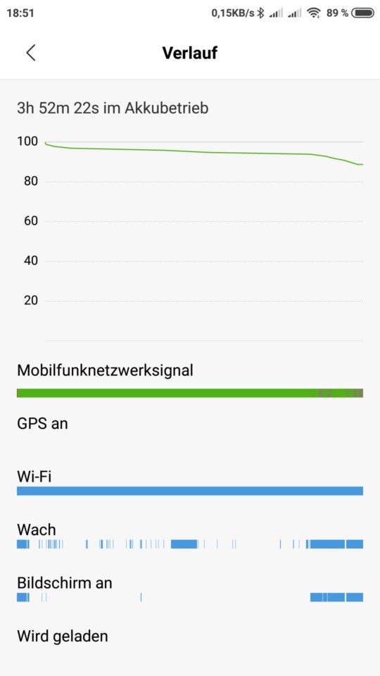

Hallo zusammen. Hab seit 2 Tagen ein Problem mit meinem Akku. Sonst kam ich locker 2 Tage hin bevor ich laden musste. Habe nix neues installiert oder irgendwelche Neuerungen vorgenommen aber der Akku ist nach nem Tag (wenn überhaupt) leer. Hat einer ne Idee woran das liegen kann oder ob es eine Möglichkeit gibt zu überprüfen was da Akku saugt? MfG Heiko
Hatte ich kurz nach Weihnachten plötzlich auch. Hatte irgendwann vorher (also nicht direkt vorher) 2 Apps installiert. Diese hatte ich dann wieder deinstalliert, brachte aber erstmal keine Besserung. Auffällig war, dass sowohl mit als auch ohne diese Apps, das "Android-System" plötzlich 60-70% Akkuverbrauch generierte. Hatte dann Better Battery Stats installiert. Jedoch bevor ich dazu kam, die Rechte für die App per ADB zu setzen, hatte sich mein RN4 wieder normalisiert.
Irgendwas hat das Gerät wach gehalten. Ich konnte aber nicht raus finden, was es war.
S.Oliver
Habe das Xiaomi.EU Rom auf dem Santoni HM4x drauf aber bei MIUI unter "Sicherheit", "Akku" und "Details zum Akkuverbrauch" kann man evtl. die Schuldigen ausfindig machen ?
Vielleicht sind ja auch GPS und Bluethooth aktiv ?
Man kann auch mal nach den Datenverbrauchern schauen ob da ein App Update besonders aktiv ist.
(Die APP's habe ich mit Root und AFwall+ eingehegt).
Ansonsten nutze ich auf anderen Geräten "CPU Monitor" App um die Batterieinfo's (insbesondere für Temperaturwarnungen) auszulesen.
Trotz der 10-90% Regel fürs Akku laden sollte man alle paar Monate den Akku auch mal ganz leer und ganz voll machen damit die Akkuanzeige wieder auf den gealterten Akkuzustand kalibriert ist und vernünftig anzeigt.
Mehr fällt mir dazu nicht ein.
