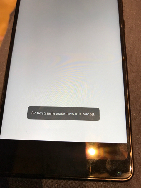

Hallo zusammen, ich benötige mal Eure Hilfe. Ich habe mit dem XiaoMiTool eine ROM installiert. Eine aus der Auswahl direkt im Tool. Am Ende stand Installation erfolgreich. Nach dem Reboot konnte ich die Sprache auswählen und dann die Region China. Danach kam die Gerätesuche. Dann kam „Die Gerätesuche wurde unerwartet beendet“. Seitdem hängt das Mi Mix 2 in einem Bootloop. Irgendwann kommt dann das Main Menu wo ich dann Wipe all Data auswählen kann. Danach startet das Mi Mix 2 wieder normal bis zur Region Auswahl. Dann startet das ganze von vorne. Kann jemand helfen?

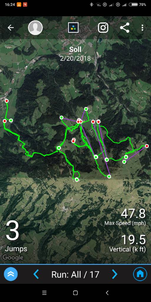

So, heute erster "Härtetest" auf der Piste.
5 Stunden Tracking mit "Trace Snow" - hat gerade mal 20 % Akku gezogen :)
