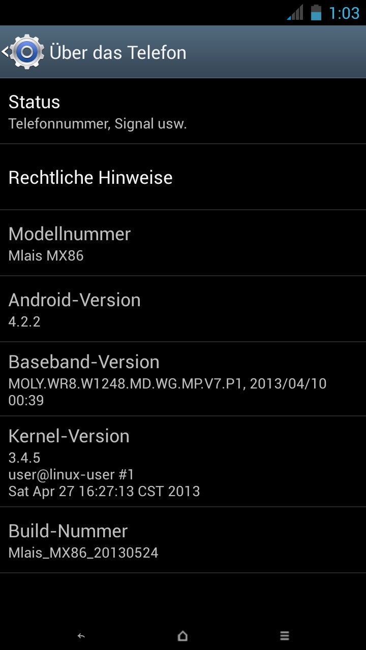

Hi Fans,
die 4.2.2 Version hat wieder den TCP IP Fehler, bei jeder WLAN Verbindung eine neue
Adresse anzufordern.
Die Sprache Deutsch wird automatisch erkannt. Läuft auch flüssig.
