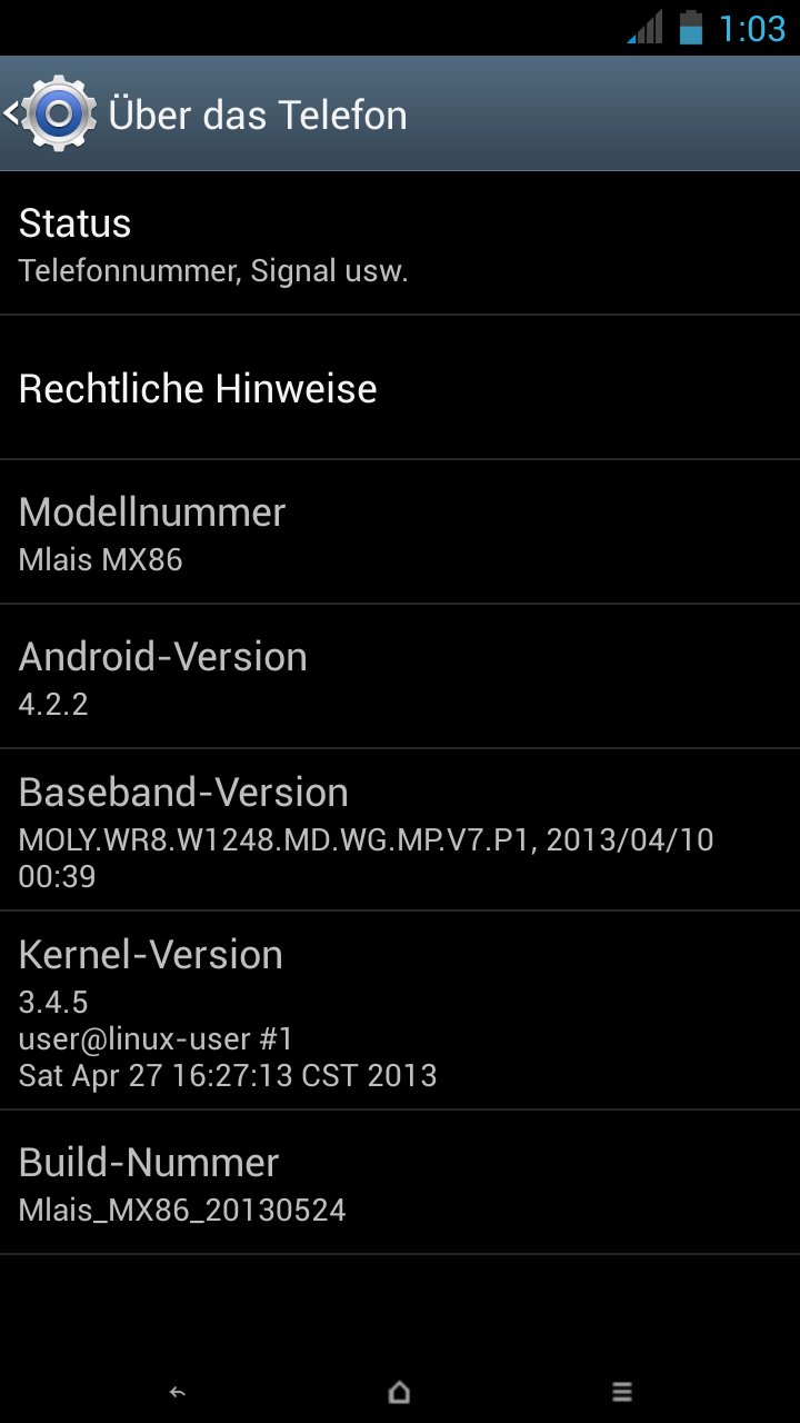

Ich möchte vor dem Samsung SIII eine 4.2.2 Version haben, bei mir läuft eine wette mit einem Samsung träger laufen........
Juni 2013
http://www.sammobile.com/2013/05/20/exclusive-i9300xxufme3-android-4-2-2-jelly-bean-leaked-firmware-for-the-galaxy-s-iii/
Android 4.2.2 is still under testing phase by Samsung and they will release the official final Android 4.2.2 Jelly Bean update for the Galaxy S III in June.
Das wird knapp ...
