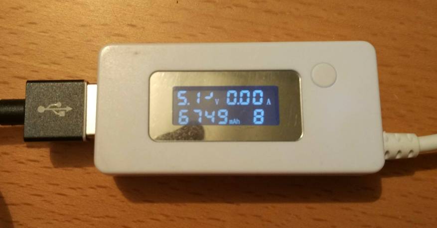

@onkel.juergen , ja so eine Box ist was Feines. Ich habe damit mal die Ladekabel getestet, die ich so bei einigen Anbietern "günstig" gekauft habe. Im Ergebnis konnten etliche nicht mehr als 0,5A liefern. Andere, von z.B. Blitzwolf, waren da deutlich besser.
Zum Laden unserer ganzen Gerätschaften in der Familie nutzen wir ein 60W 6-Port Ladegerät. Dies kann bis zu 2,4A Ladestrom pro Port zur Verfügung stellen. Für das Mi 4c habe ich zudem eine Ladeschale, die liefert aber leider nur 0,42A. Für das Laden über Nacht ist das dennoch OK. Mit einem Kabel direkt an das Ladegerät angeschlossen, erreiche ich 1,42A.
Ich habe nun mit beiden Ladevarianten mal gemessen.
- Ladeschale mit 0,42A ca. 2.900mAh
- Direktladen mit 1.42A ca. 2.300mAh
Ich vermute, dass die Ladeschale ziemlich viel Verlustleistung hat und daher mehr Kapazität gezogen hat, während das Ergebnis des Direktladens eher meinem subjektiven Empfinden der Akkuleistung entspricht.
