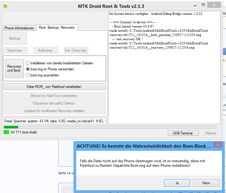

Das thl Symbol leuchtet auf > kurz weg > leuchtet dann wieder auf und geht ins in Custom . Hierzu mal wieder Bilder
Und anbei welche Fehlelmeldungen er mir bei flashen von Recovery im MTK ausgibt, und die auf dem Telefon gespeicherte recovery.log als Textdatei. Vielleicht könnt ihr ja damit was anfangen

Eine Frage habe ich noch, jetzt ist dauernd der Boot.Image Fehler. Kann auch einfach das gepatchte "thl-T11_141014__boot_patched_150928-132943" einspielen damit der Fehler weg ist ?
Ich glaube ich habe mir die NVRAM/IMEI zerschossen, dadurch das ich versucht habe ein MIUI-HUNGARY MSB V7_5.9.24 Rom zu installieren.
Seitdem kriege ich dauernd Fehlermeldung bei Backup über Droidtool !
