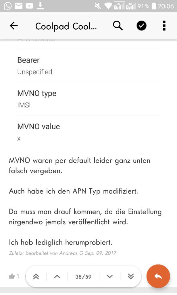

Darum hatte ich vor Tagen auf die genaue Überprüfung der APN hingewiesen. Das hätte ne Menge Theater erspart.
Das Gleiche hatte ich beim Coolpad Cool Play 6. Nur probieren hatte geholfen. Ziemlich unten in den APN-Einstellungen war ein falscher oder in der EU ungültiger Default.

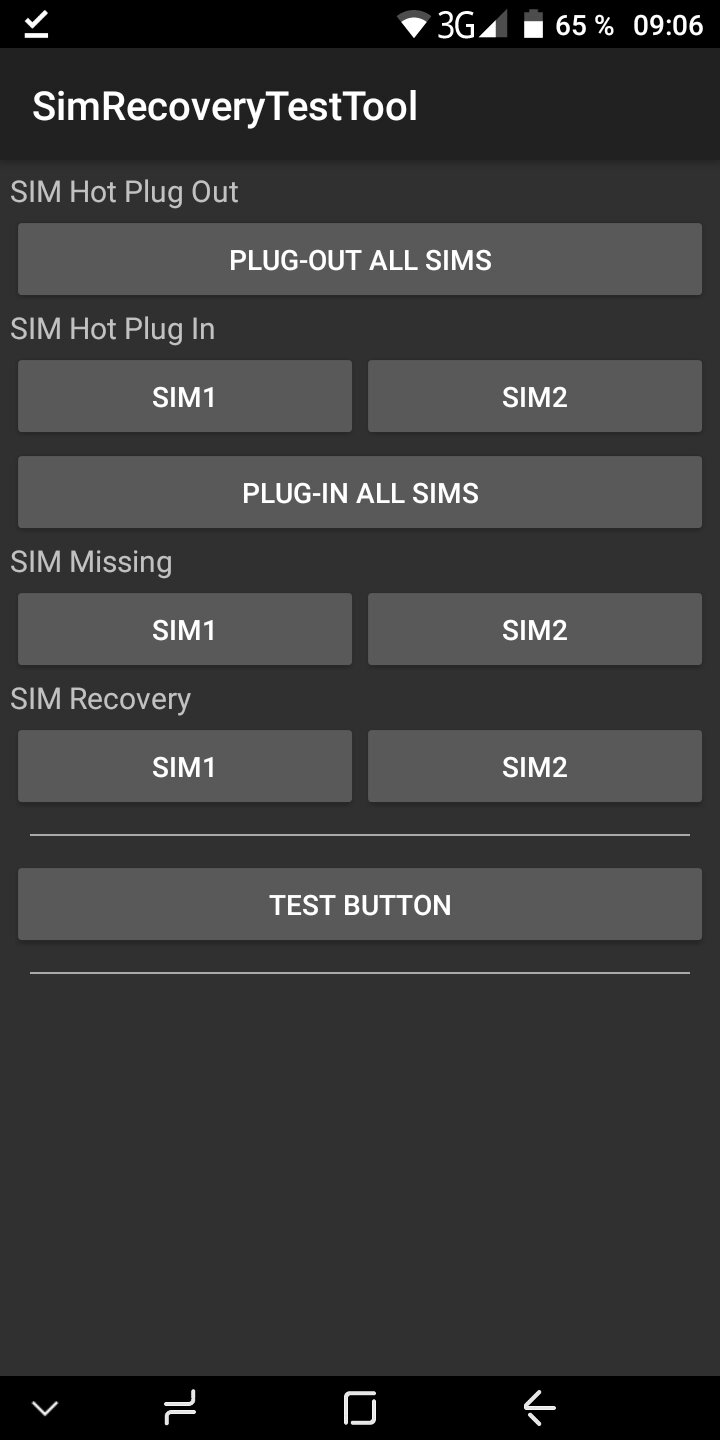

Ich habe mir bei meinem Problem , ( keine Netz Verbindung, vermutlich beschädigten nvram ) nach falschem Rom flash , mit einer APP und engineer modus helfen können ,
APP : System repair 2017
Engineer modus : siehe Screenshot
Da , sim plug out / hot plug in ..
Und ging für ne Weile , bis reset /Neustart
Hab nun dank chinamobilemag , ein nvram backup und werde mich heute abend damit beschäftigten :)
PS: das ganze ist für niemanden wichtig ;)
ausser er versucht eine v2 Rom auf ein v1 phone zu flashen ;(

Andreas G
Hatte ähnlichen Stress beim Coolpad Cool Play 6 gehabt.
Das Problem war ein Default ganz unten in den APN-Einstellungen.
Bischen probieren und wupps.
Das war erst mal das Naheliegeste gewesen.

Andreas G
Da wiederum muss ich Dir widersprechen.
Nur bei der O2 gab es Probleme. Und zuerst wurde Empfang gewährleistet, um anschließend abzubrechen. Das Phänomen hatte ich schon vergessen. Ist ja schon was her.
War für mich auch unlogisch.
