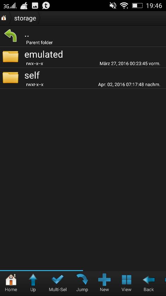

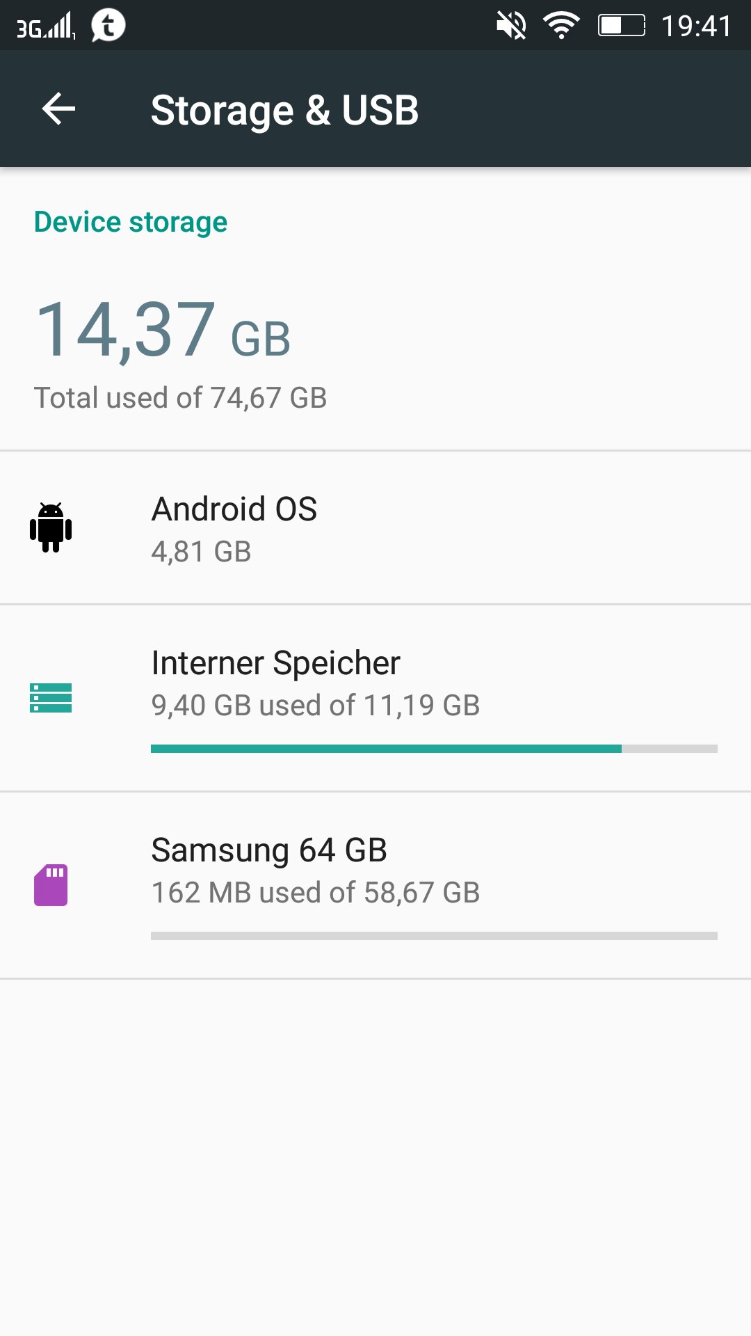

Andreas G
Ich habe ja die 611er drauf. Ich komme aber gar nicht mit der Speicherverwaltung klar. Ich kann die Sd gar nicht ansprechen bzw. Daten verschieben und nur der interne Speicher mach bald die Grätsche. Was mache ich falsch?
L
Lucky 2
Hallo Andreas
da sich im Moment keiner meldet probiere ichs mal.
Was mir auffällt du hast jetzt eine 64gb Speicherkarte -kurz zuvor war es eine 32gb SD.
Weiß nicht ob es auch mit 64GB Sd funktioniert obwohls bei dir ja anzeigt.
Desweiteren hast du Android 6 MM ja eine andere Speicherverwaltung bei der externen Sd.
Entweder du bindest sie nicht in internen Speicher ein , dann kannst du nicht wie in Android 5.0 oder 5.1 mit SD Fix gewohnt - arbeiten.
Ist dann für Bilder ,Videos ,Audio.Die Apps kannst du dann nicht einfach auf Externe Sd verschieben und sie funktionieren. Noch nicht vielleicht gibts ja bald eine Lösung .
Wenn du die Externe Sd in internen Speicher einbindest hast du wiederum das Problem ,dass die Externe Sd verschlüsselt wird und du von der Funktion - schnell mal an PC und Audio ,Video draufschieben nicht funktioniert da die Sd verschlüsselt ist.
Schau mal unter Speicher- Verwaltung ,ich habe leider noch kein MM drauf bin mit der 5.1_1604
voll zufrieden.
Außerdem funktrioniert bei 5.1 das 5GHz Wlan!!!!!!!!!!!
Es sollte sich mal jemand melden der MM schon ein weilchen drauf hat.
LG Lucky 2

Andreas G
Danke Euch! Ich bin auf die letzte 5.1 Stable zurück und muss sagen, ich bin damit einfach besser bedient. Es kann sein, dass die ein wenig mehr Strom verbraucht aber insgesamt ist es einfach logisch besser zu verstehen und nutzen.

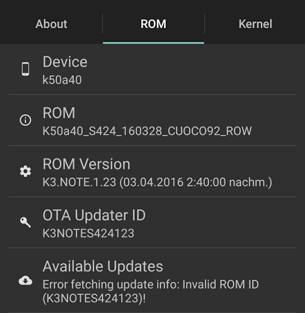

blacksabbath
@Cuoco92
Vielen Dank für deine Mühe! Du hast es wieder geschafft! S422 zu S424 (v. 1.22 zu 1.23) funktioniert weiterhin fehlerfrei und reibungslos. Ich verstehe das nicht, wie machst du das überhaupt? Deine Arbeit ist einfach unschlagbar. Es wird immer besser, weicher und schneller. DANKESCHÖN!
