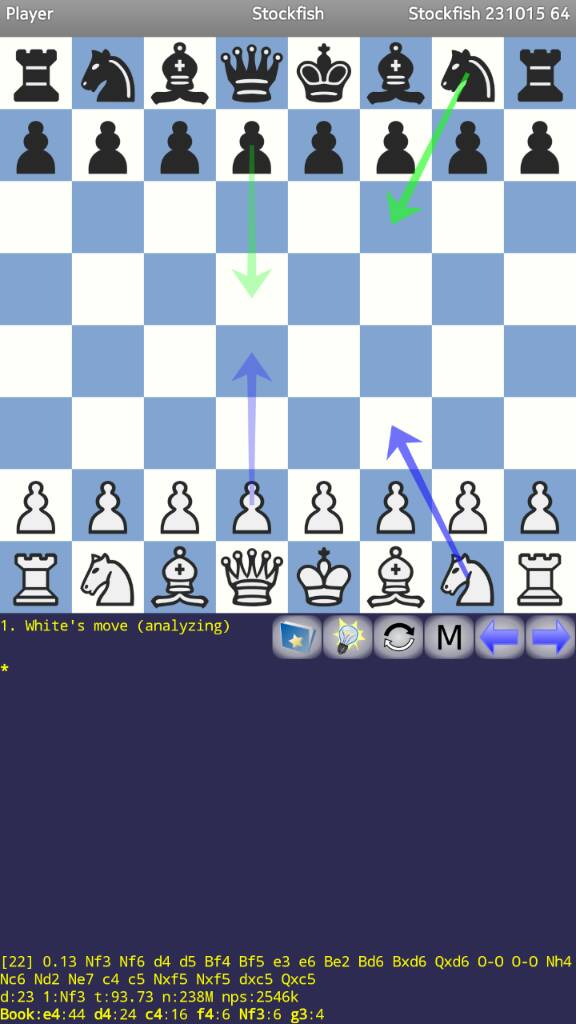

So, hier ist die neue "Weltrekord"! ...2253 knps !!
und erraten, wer es bekommen ? ...
Das HTC One M9+ mit dem Mediatek MT6795 Prozessor .... vorhersehbar ... aber Beurteilung weit über allen anderen Handys . Ich danke allen, die "Tester" von xda-Forum ; manchmal habe ich zu 20 oder 30 Anträge auf eine Antwort und manchmal eine Warnung Sammel tun ...
Ich komme bald veröffentlichen, eine Anzeige, die Rückmeldung des Microsoft Surface Pro 3 mit Windows 8 und Arena ; Ich besitze Einschätzungen Core i3 und i5 -Versionen ... Wenn Sie ein Besitzer des Core i7 Mitteilung wissen, er ist willkommen...
maxecume
Zurück nach langer Zeit ... 5 Ergebnisse:
UMI IRON (MT6753): 1216 knps
Mlais M52 (MT6753): 1240 knps
Xiaomi Redmi Note 2 (MT6795): 1975 knps
LeTV x600 (MT6795): 2171 knps
...und der neue Rekord:
...Samsung Galaxy Note 5 (Exynos 7420): ...2546 knps ...WOW !!!!
