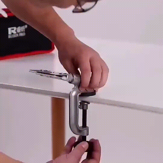

So, habe mir jetzt Diesen mal bestellt.
Den "Vorteil" sehe ich darin das man das Messer drehen kann und nicht ausspannen muss.
Sollte dann irgendwie so funktionieren.
So, schneller eingetroffen als gedacht.:Mauridia:
Natürlich gleich aufgebaut und getestet.
Funktioniert genau wie im Video.:yes:
Es macht nur etwas Dreck.;)
Man sollte das Teil fest montieren und auch alle Schrauben fest anziehen.
Bewegliche Teile können etwas geschmiert werden damit es besser läuft.
Nach einem Test an einem "Wegwerfmesser" habe ich festgestellt, das Schleifen funktioniert sehr gut.
Habe die Schleifsteine befeuchtet.
Was mich stört ist das diese sich schnell zusetzen.
Weiter Punkt, der aber in der Konstruktion bedingt ist, der Schleifwinkel und die Anschläge müssen nach jedem Messer neu eingestellt werden.
Geduld sollte man beim Schleifen auch mitbringen, mal eben schnell ist nicht.
Fazit auf die Schnelle, bin mit dem Kauf und dem Ergebnis zufrieden.:good3:
