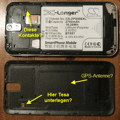

Doc,
auch auf die Gefahr hin, dass ich hier ne blöde Frage stelle :).
Wo meinst Du soll ich aufschrauben nd wo soll ich Tesa unterlegen?
Sorry für die Newbie-Frage.
nein, das sind nicht die gesuchten kontakte...
das ist für NFC oder zum aufladen.
du mußt das middle frame abnehmen .. (das gehäuse vom phone) dazu alle schrauben öffnen und so ablegen wie du sie entfernst (gibt unterschiedlich lange)

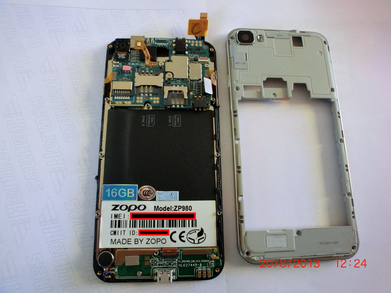

Der Middleframe - das da (das Rechte):

das rechte ist das "middle frame" oder backcover (bei einigen modelle)

Und dann sind die Kontakte und die GPS-Antenne links oben?
Ist die GPS-Antenne dann sozusagen im Middleframe angeordnet?
