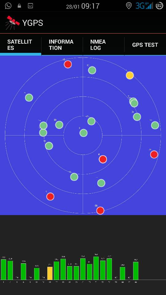

So sieht mein Ergebnis mit meiner Drucktechnik aus. Naviapp in use 14 Satelliten. Und der fix kommt auch endlich im Haus ordentlich durch.
Hab jetzt mal Papier an der Stelle zwischen gelegt.
Auf jedenfall sollte das jeder mal testen der Probleme mit GPS hat. Aber mit Gefühl Druck drauf geben und gucken ob der Empfang besser wird.
