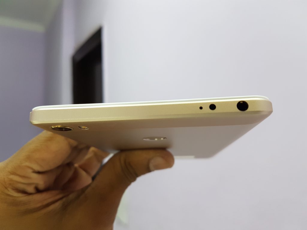

Auf vielen Webseiten wird folgendes über das Max gesagt:
"Active noise cancellation with dedicated mic"
Ich kann allerdings kein 2. Mikro finden. Überseh ich da etwas?
Binser
Ja das habe ich auch angenommen. Bloß habe ich bis jetzt keinen Beweis erhalten, daß dieses Mikro funktioniert.
Nach @HabiXX Post habe ich die letzten ein/zwei Stunden versucht eine Stereo Aufnahme mit dem mi Max zu machen. Dabei habe ich Field Recorder und weitere 3 oder 4 Apps, einschließlich des Max Rekorders benutzt. Field Recorder hat hier besonders viele Einstellungen, die ich alle durchprobiert habe. Keine Banane!
Alle Aufnahmen zeigten mir keine getrennten Kanäle an, weder beim Pegeltest der Kanäle noch beim Hörtest.
Mein Schluss muss also sein, daß dieses Loch dort oben KEIN Mikro ist, es sei denn jemand könnte mir schlüssig das Gegenteil beweisen.
Bezeichnenderweise habe ich bis jetzt auch noch keine Bestätigung von Xiaomi direkt über das Mikro erhalten. Alle diese Photos sind von Leuten, die das Gerät auspacken, und einfach annehmen, daß dort hinter diesem Loch ein Mikro verbaut sein muss.
HabiXX
Auch das Mi5 hat das Noise-canceling Mikrofone an der Stelle neben der Infrarot-Diode . Das wird auf der Xiaomi Seite auch nicht extra aufgeführt.
Noise cancelling Mikrofone sind ja auch an ganz andere Schaltkreise angeschlossen. Die werden von Apps ja gar nicht als Mikrofone entdeckt. Einen aktiven Noise Cancel Kopfhörer kann man ja auch nicht als Freisprecheinrichtung nutzen ;)

Ich habe das Max nun auch noch einmal mit Sensor Box getestet, und auch dort habe ich keinen Ausschlag beim oberen Loch gesehen.
Also muß ich weiterhin annehmen, daß hinter diesem Loch kein aktives Mikrofon ist.
Ich wäre sehr interessiert, wenn Ihr bei Eurem Max dies nachweisen könntet.
