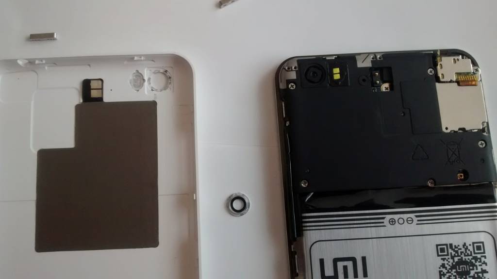

So UMI X3 geöffnet .Die zwei kleinen Schrauben zwischen den Lautsprechern müssen also vorher doch raus geschraubt werden!
Sind mir jetzt weg gebrochen.

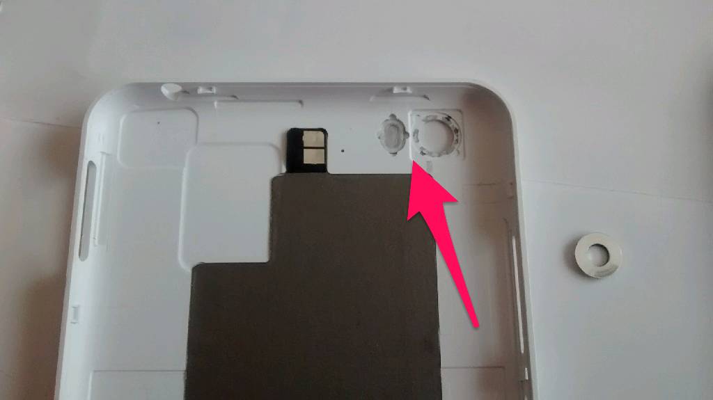

Nun zu dem "Halo" auf den Blitzlicht Fotos.
Auf dem Bild sieht man das die Blende der LEDs ohne Führungsnasen ist, im Gehäuse sind aber 4 Aussparungen für solche Nasen ausgefräst. Die zur Kamera geht bis an die Kamera Öffnung ran, dazu weißes Gehäuse.
Denke da 'kriecht' der Blitz zur Blende Kamera ( Alueinfassung) durch.
Werde jetzt überlegen wie ich diese Ausfräsung mit dunklem Material ausfülle.
Und wie ich unten die Löcher der Schrauben zu bekomme.
phil2sat
Also an der blende der leds liegts glaub ich nicht. Die ist mir abhanden gekommen. Grrr.
Eher am gummi um die leds.
Ps. Auf dem bild kann man auch gut rechts das kleine böse flachbandkabel erkennen. Da läuft der kopfhörerausgang drüber der bei mir probleme gemacht hat.

Ich meinte die aus gefrästen 4 Ausparungen im Deckel um die eigentliche LED Abdeckung. Und nur die eine Richtung Kamera.
Da denke ich schlägt das Licht durch.
