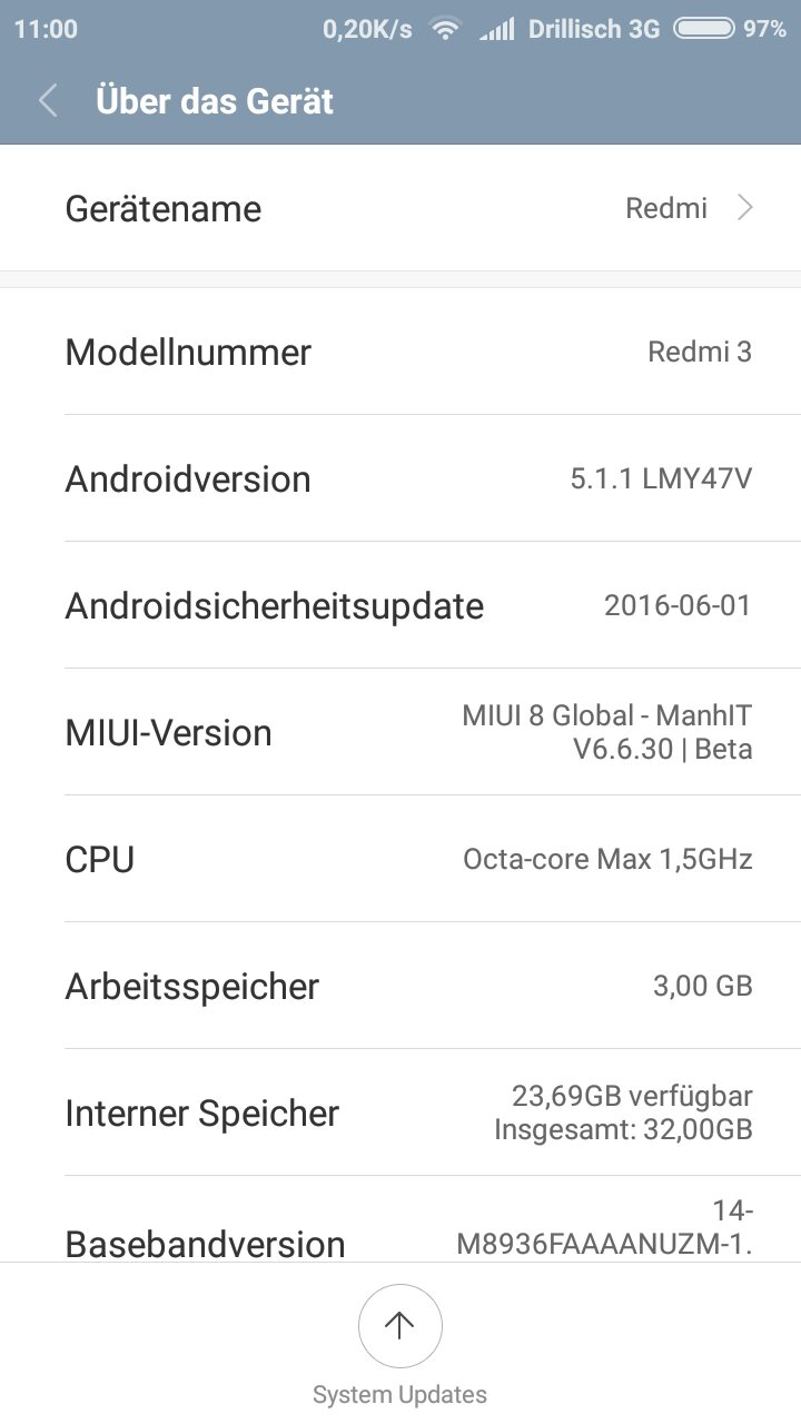

Moin Mädels, hatte vor ein paar Tagen die 6.7.7 vom 8.7. geflasht, heute bekam ich eine Automatisches Update !? Ist das jetzt Neu oder wie ?
digidu
Moment mal, ich bin gerade am Recherchieren ^^[DOUBLEPOST=1469806931,1469806446][/DOUBLEPOST]So folgendes, auf der choimobile Seite steht nichts davon !
Aber, es sind einige zusätzliche Google Apps dazu gekommen und jetzt kommst SuperSU fehlt - Ist mir eh egal da ich das eh deaktiviert hatte ;)

Okay ...
So hab bei mir mal alles durch geschaut, so wie ich das sehe ist mein Redmi3 durch das Update auch automatisch durch Xiaomi ( weil das mit meinem MiKonto verbunden ist ) nun Unlockt. Damit dürfte das Aufspielen anderer ROMs kein Problem sein ;)
