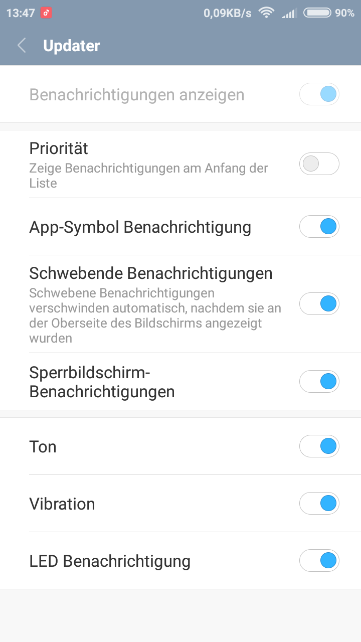

Gibt es eine Möglichkeit, die update-Hinweise zu deaktivieren?

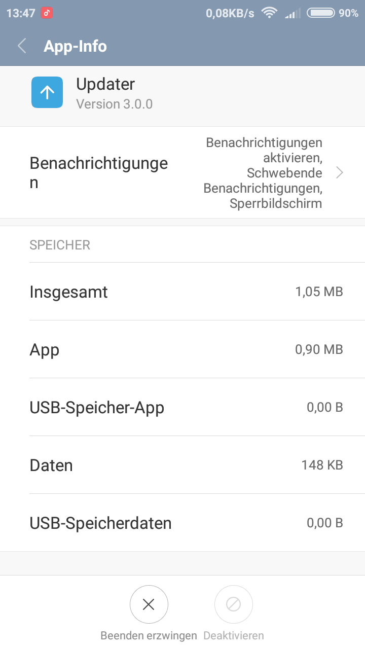

Konfiguriere doch einfach die Updater-APP mit ihren Benachrichtigungen, da steht meistens alles Anzeigen, deaktivieren und gut ist ;)
das war auch mein erster Gedanke, ist aber leider ausgegraut :(
vermutlich weil kein root.
