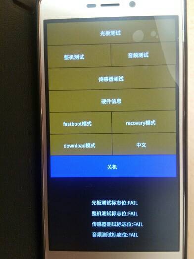

was hat es mit diesem durch Volume Up und Power erreichbarem Menü auf sich.
Ich kenn zwar TWRP Menüs von anderen Handys, hab das Menü auch schon selbst auf Geräten Installiert.
Bei meinem Redmi ist Standartmässig ein Menü drauf allerdings mit sehr vielem Chinesisch. Ist es normal das dieses Menü auf einem neuem Gerät schon drauf ist ?
http://www.directupload.net/file/d/4389/d2k6phbe_jpg.htm

@Deichinger
Das Menü gibt es auch auf dem Redmi 2 (Pro). Dort ist der Aufbau jedoch etwas anders. Ganz oben kann ich bei mir zwischen Chinesisch und Englisch auswählen.
Vergleiche die Bilder:
1.Bild: Redmi 3
2.Bild: Redmi 2
Mit diesem Menü kann man die eingebaute Hardware testen und ich konnte meinen Näherungssensor kalibrieren.
