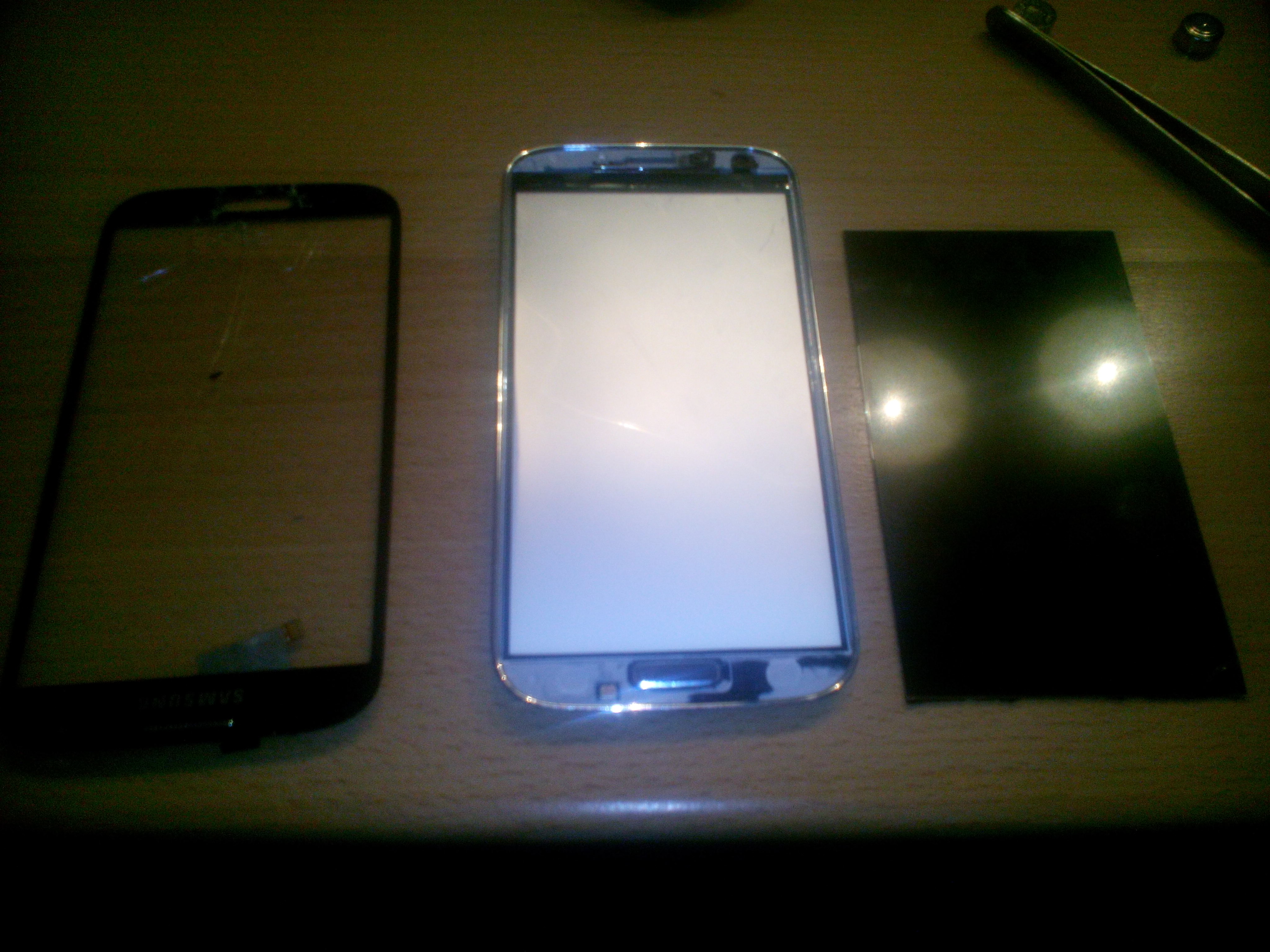

falls EFOX nicht eine Rücklieferung verlangt (was ich mir wegen dem Versand eigentlich was nicht vorstellen kann) könnte meinen schwarzen Digitizer jemand haben
es ist halt ein Logo drauf (siehe Bild)
ich wart aber erst noch auf eine Antwort von denen
