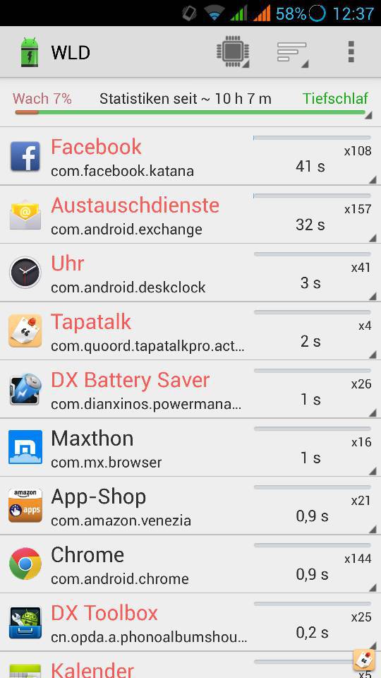

Könnt ihr bitte dazuschreiben ob ihr das xprosed framework und oder gravity box installiert habt oder es mal installiert hattet?!
Bitte auch testen in welchem CPU state sich das Handy beim laden (und Bildschirm aus) befindet.
DANKE! Ich hoffe das wir so den Fehler weiter einkreisen können.

Nichts davon ist bei mir installiert, ich habe das Stock ROM drauf. Wenn man das Phone aufgeladen hat, so muss ich nach dem Trennen vom Aufladegerät zwingend einen Reboot durchführen, damit Deep Sleep funktioniert. Sonst hält der Akku halt kürzer als gedacht. Beim Aufladen scheint die CPU mit 1.2 Ghz zu laufen.
Was auch sehr auffällig ist: Android System ist immer mit riesigem Abstand der grösste Stromverbraucher bei diesem Phone mit 95%. Ich hatte so was bis jetzt nur beim Jayu G2S beobachtet.
Und mich würde auch noch interessieren, was diese Anwendung com.suning da auf diesem Phone zu suchen hat.

Prüfe bitte folgende Einstellung:
Google Einstellungen -> Standort -> Standortbericht
sowie
Google Einstellungen -> Standort -> Standortverlauf
Beide Einträge sollten (für jeden Account) DEAKTIVIERT sein!
Nach der Einstellung bitte einen Neustart und den deep sleep beobachten...

Ja die Version 1.1 hat glaub ich genau die selben Probleme ;) Weil bei mir traten da auch Fehler auf.. Kannst ja mal schaun wegen dem E02 Update, ob du das drin hast :), welches am 30.09. rauskam ..
Geflasht hab ich alles mit MTK-Flashtool ..

Also nachdem ich Facebook und Hangouts geupdatet habe, gab's wieder einen Wakelock.. Also kein Deep Sleep.. Hab Hangouts in Verdacht und es nun komplett runter gehauen..

f*cebook macht bei mir keine Probleme... wäre auch zu einfach ;)
Ich tippe auch auf hangouts... sag mal blinkt die LED wenn hängouts Benachrichtigungen ankommen? In welcher Farbe blinkt diese?
Ich habe da so einen Verdacht...

Also Facebook kann ich aus ausschließen. Wie der LED bei Hangouts blinkt wenn eine Nachricht kommt, kann ich nicht sagen, da ich es nicht nutze und bereits mit MobileUncleTools vom Handy geworfen habe :) .. teste nun weiter ..

Also ohne Hangouts gibt es momentan bei mir keine Probleme mehr mit Deep Sleep..

Ohne Hangouts scheint es keine Deep Sleep Probleme mehr zu geben. Könnt ihr ja mal testen.. Hab es nun etwa 24h laufen mit 1 mal aufladen..
Gesendet von meinem 1080P-N003 mit Tapatalk
*update* nach 2 Tagen ohne Hangouts läuft alles noch ohne Probleme.
