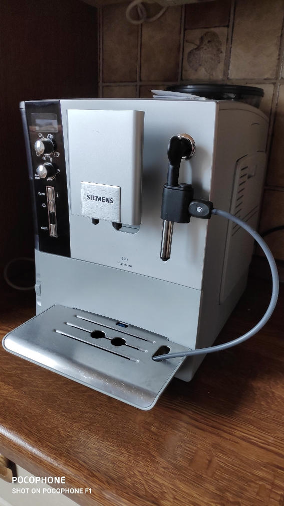

Vor einer Woche bei Kleinanzeigen, Kaffeemaschine zu verschenken.
Siemens EQ5 mit allen Zubehör in Herford
Als auch Nr.3 nicht zur Abholung erschien, war ich an der Reihe.
Komplett unverbastelt, letztes Jahr von Siemens geprüft. ca. 7500 Bezüge, viele Neuteile.
Problem, es wird der Zustand der Pulverklappe nicht erkannt.
Gerät komplett zerlegt, Mahlwerk zerlegt und alles mit Seifenwasser gereinigt. Wasserdichten Mikrotaster der Klappe für Pulver auf beiden Seiten aufgebohrt und mit Kontaktspray geflutet. Mit Druckluft ausgeblasen und mit einem Netzteil mit zwei Ampere belastet. Da die kleinen Taster so selten benutzt werden und einen so geringen Strom schalten, oxidieren die Kontakt-Oberflächen. So gibt es keinen Schaltvorgang - trotz lautem Klick Geräusch. Man kann auch alternativ eine 9V Block Batterie kurz schließen. Den Schalter mit Heißkleber beide 1mm Löcher wieder verschlossen und läuft!
Maschine ist sehr sauber, macht guten Kaffee und Milchschaum. Kaffee-Geschmack leider Lichtjahre von unserer Bonitas entfernt - echt schade, da die Kiste super leise ist und sich sehr gut bedienen lässt.

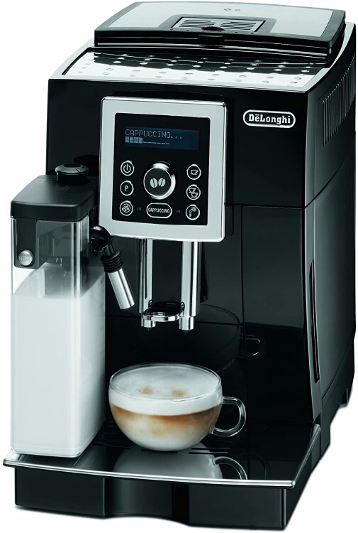

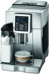

Ich hab auch grad 2x De'Longhi KVA's mit MilchschaumSystem, eine für 67€ u. die Andere für 69€ in der Bucht geschossen.
In schwarz u. in Silber.
Haben auch nur pille palle Fehlerchen. WartungsSatz u. Silikonfett liegen schon in der Packstation.
