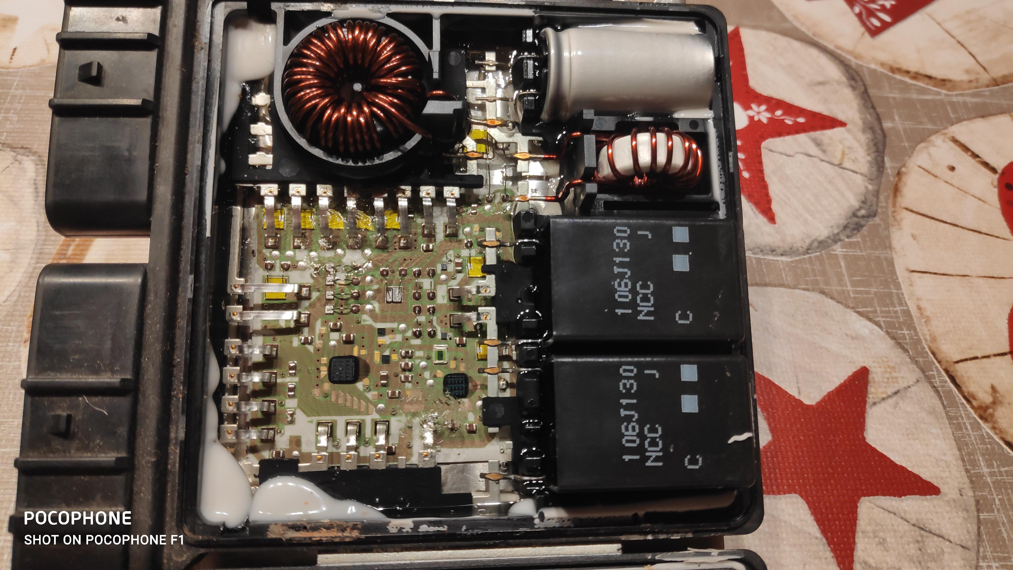

Mein Fang, ein technischer Augenschmaus.
Die Deutschen nennen es Alien Technologie.
Die Japaner haben es 2003 serienmäßig in Fahrzeugen verbaut.

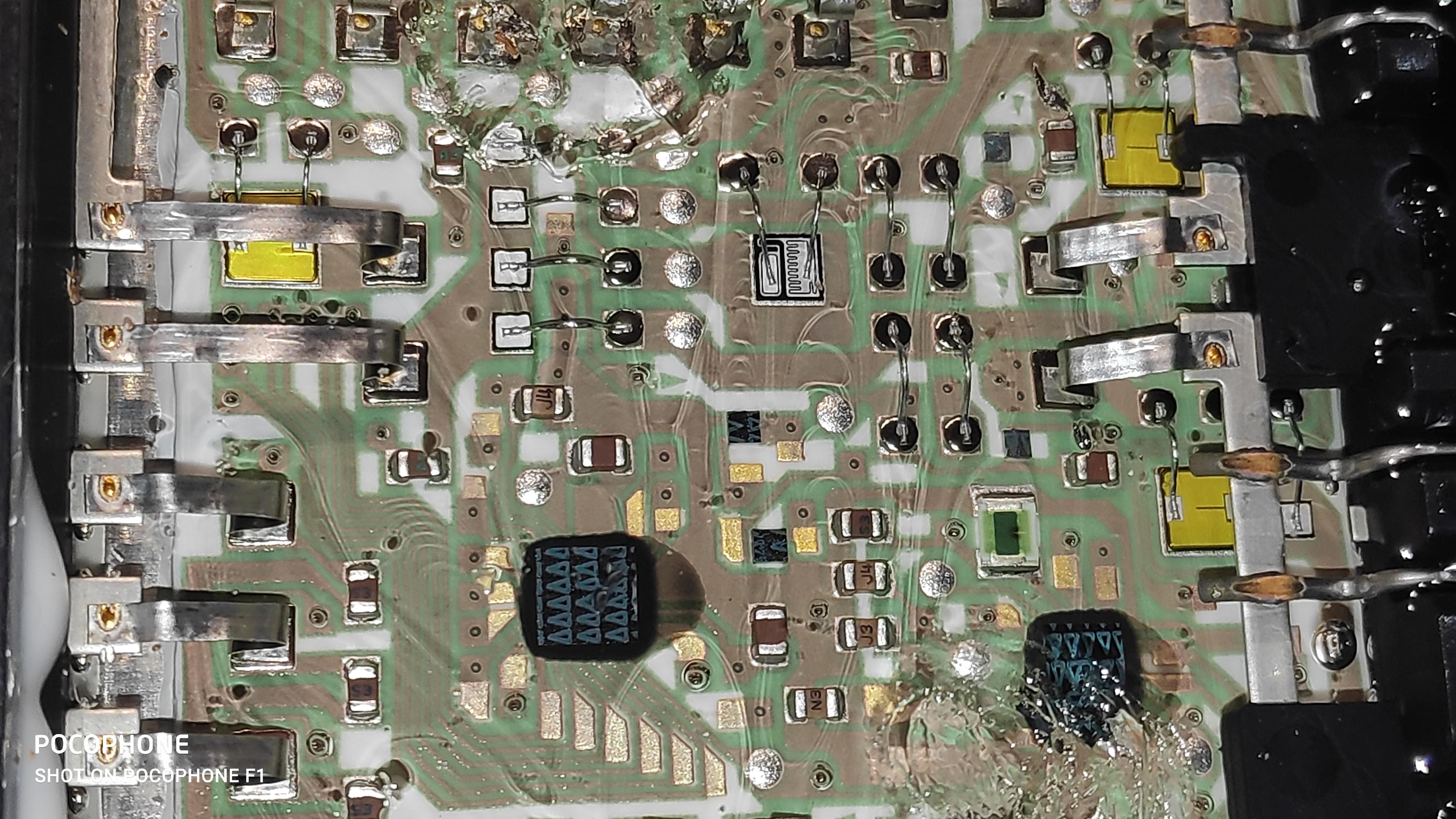

Hybrid Steuergerät, Keramik Platine, Bauteile direkt in der Schaltung bzw auf dem Kühlkörper.
Alles vergossen in immernoch extrem klebrigen Glibber. Schön zu sehen die Möglichkeit dass alles sich ausdehnen kann und darf. Alles Silberlot , kein Lötzinn, bzw. geschweißte Kontakte.
Sieht aus wie die Technik in einem Satellit.
Die Menschheit kann wenn sie will.
Lg
Würde ich nicht verallgemeinern, das sind die Japaner. Schau mal in heutige in deutschen Autos verbaute Steuermodule... meist Chinaschrott.

Das Stgr. stammt aus einem Isuzu Industrie Motor. 6 Zylinder Diesel. Oft beschworen als Katastrophen Motor. Völlig zu unrecht.
Nicht Vollgasfest (typisch Deutsch 40 Grad in Schatten und 220 auf der Autobahn)
Biodieselanteil schädigt die Hartmetall Ventil-Sitzringe. Pumpe nicht für Biodiesel freigegeben, auch "“%.
Zylinderkopfdichtung nach 200Tkm kaputt.
