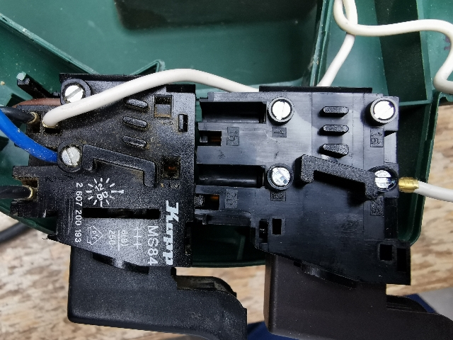

@Navifreund kannst du mir auch bei dem folgenden Problem helfen?
Beim Schalter meiner Kreissäge war der Knopf, den man zur Sicherheit zusätzlich drücken muss, kaputt. Es war eine Plastiknase im Inneren abgebrochen. Das hatte ich zuerst mit einem Plastikplättchen repariert. Habe mich aus Sicherheitsgründen aber dafür entschieden den Schalter komplett zu tauschen. Jetzt stellt sich heraus, dass der Schalter leicht andere Anschlüsse hat.
Von 2 bei Alt auf 2b bei neu habe ich schon umgestellt.
Blau und braun werden wohl 1:1 an jeweils wieder 1 und 2 angeklemmt.
Aber was ist mit weiß bei 1 alt? Kommt das jetzt an 1a neu?

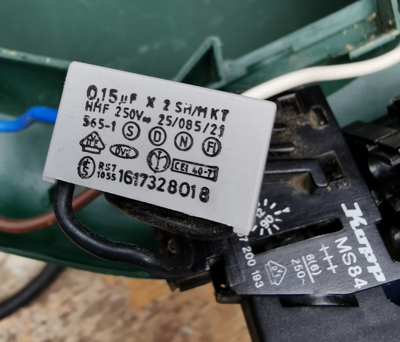

Und wozu dient der Kondensator zwischen den Leitungen? Das sieht wie eine Brücke aus. Soll das sowas wie ein Sanftanlauf sein?

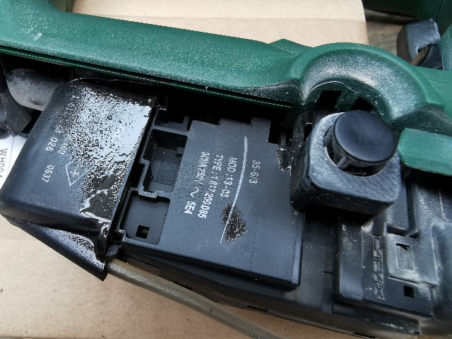

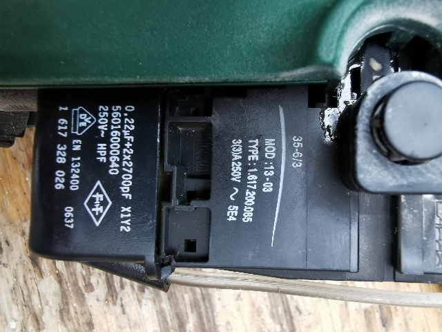

Könnte es auch am Schalter und dieser komischen klebrigen Flüssigkeit liegen, dass beim Bohrhammer immer die Sicherung rausfliegt?

@NavifreundJetzt stellt sich heraus, dass der Schalter leicht andere Anschlüsse hat.
Da kannst nicht viel verkehrt machen.
1 u.2 sollten die Eingangsklemmen sein.
1a u.2b entsprechend die Ausgangsklemmen.
Zum Prüfen im Zweifelsfall ein Multimeter, o. Durchgangsprüfer (Prüflampe) bemühen.
Der Schalter schaltet 2-polig. Also muss von jedem Eingangskontakt, auf "einen" Ausgangskontakt Durchgang bei gedrüktem Schalter festzustellen sein.
Die Eingangs- u. Ausgangskabel kannst Du je Seite, untereinander tauschen. Also blau u. braun. Oder die Weißen.
Der Kontensator dient mit 0,15μF mit Sicherheit nur zur Entstörung.
Gesendet vom P9000 mit Tapa
Hmm so richtig geflutet u. leitfähig sieht der Siff nicht aus. Aber wenn es mal Café oder so war, könnte es schon die Ursache sein. Ich glaub es aber eher nicht.

Und verursacht das einen Kurzschluss oder ist die Flüssigkeit nicht leitend? Das Kabel hat auf ganzer Länge keinen Knick und im Bereich des Schalters konnte ich keine blanken Stellen finden.
Das einzige was sein könnte, dass mal jemand das Kabel gequetscht hat und das zu einem Kurzschluss führt.
Navifreund
Wenn die Pampe aus dem Kondensator stammt, dann ist es Bestandteil des Dielektrikums und nicht leitend.
Wenn Du nicht erkennen kannst, ob die Panpe aus'm Kondensator stammt, klemm ihn mal ab u. teste.

Und ob der Siff vom Elko stamm, weiß man, wenn man schon mal Elkos in die Luft gejagt hat, den Geruch vergisst man eigentlich nicht mehr.o_O
Den Geruch von in die Luft gejagter Elkos kenne ich nicht. Aber wenn ich den Schalter bestätige dann "batscht" es in der Maschine und es kommt ein Schmorgeruch.
