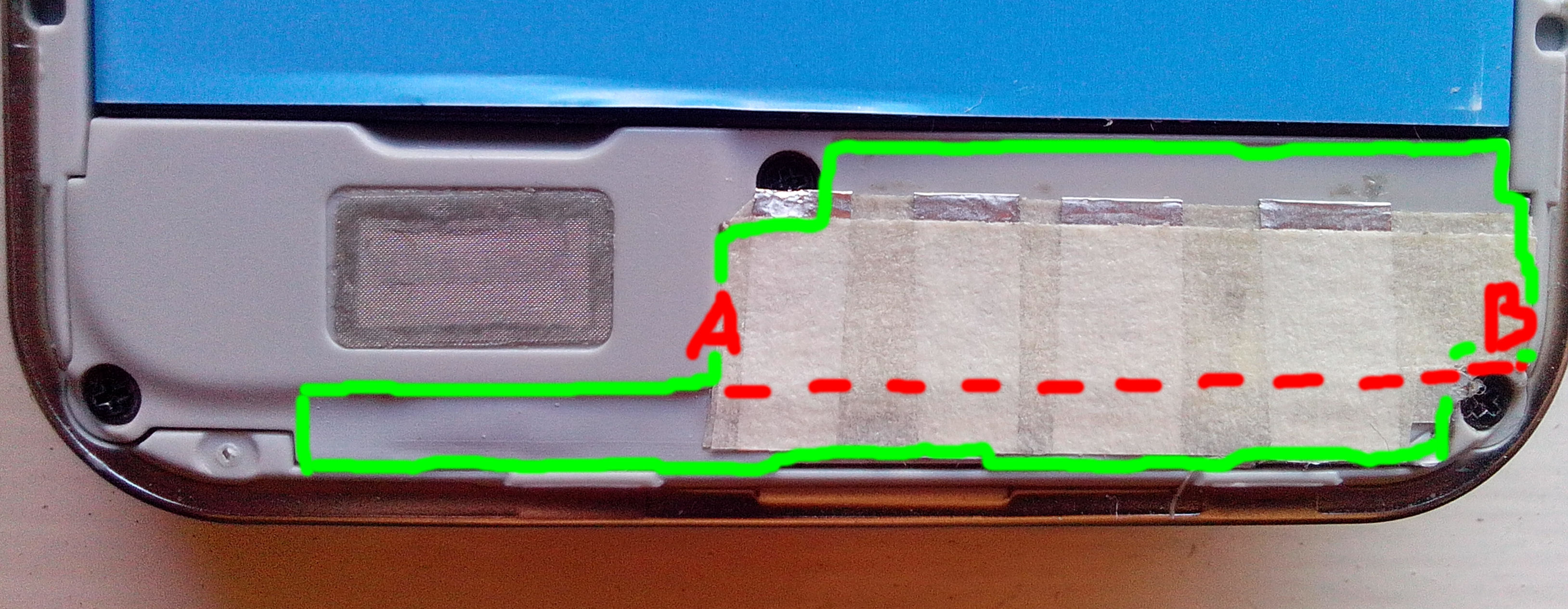

ich hab mit MIUI die aussetzer minimiert, von geschätzt mindestens einen pro stunde auf 2-3 pro tag. ich werd die tage noch ein hartware mod hier rein stellen, bei dem werden kupferplättchen auf die antenne geklebt.

avolk
Beim G5 kommst Du an die Antennen ohne es zu zerlegen leider nicht dran. Da ist nix mit mal eben etwas Alu unter einem Kunststoff Deckel kleben.
Wenn DU magst kann ich dir Bilder wie es zerlegt wird schicken ,dass war mal bei GizChina.com ein Artikel.
wydan
die hab ich gesehen aber die sind zu unscharf, ich glaub die ist an der gleichen stelle (wie im bild also unten), dort ist ein schwarzes klebe band und wen man genau hin schaut sieht man das da was drunter ist das dürfte die antenne sein
Deniz02
[BCOLOR=#f5f8fc]@avolk, Dankeschön, jetzt noch eine Markierung im Bild (wo genau sich die Antenne befindet, dann traut sich ein Laie wie ich vllt doch noch : ) )[/BCOLOR]
