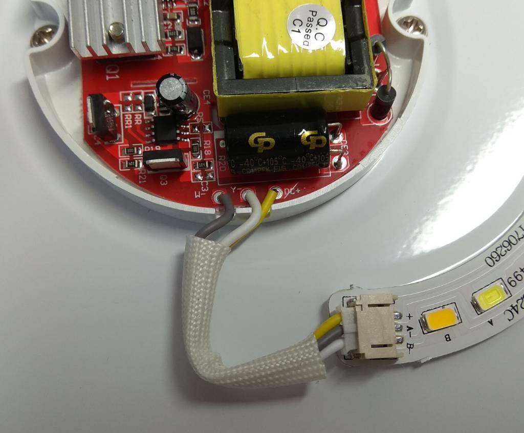

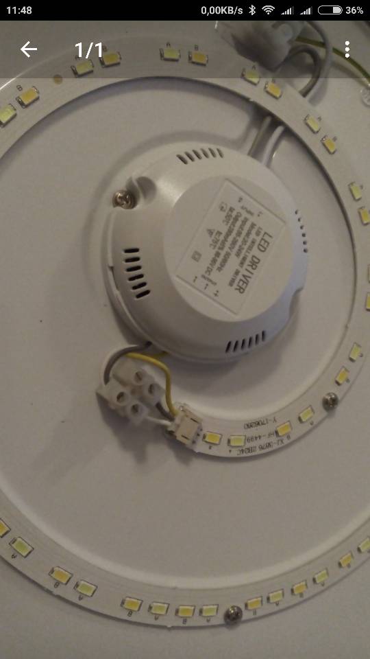

Hier noch mal das Bild zum Umbau. Beide Ausgänge auf eine Klemme und dann mit B verbinden. So nur warmweiss. Kleine Lüsterklemmen verwenden. Auf eigene Gefahr.
Weiß zufällig jemand, ob man eine reine neutralweiße Schaltung erhält, wenn man das graue und weiße Kabel brückt? Oder funktioniert das mit dem Treiber nicht?
Was macht der Treiber eigentlich? Sperrt der einfach nur den Minuspol?
Edit: hier noch das Bild aus dem zitierten Post.
fooox1
A sollte Reinweis sein. Wenn du also Grau und weis brückst, erhälst du Beide(Rein/warmweis).
Um reinweis zu erhalten musst du weis entfernen und grau auf B brücken. Sonst hast du immer einmal kein Strom.
Der Treiber verwaltet den Stromfluss.
1 x drücken Strom auf Weis, nochmal grau, nochmal grau/weis.
Jetzt hab ichs verstanden. Danke.
Nur der Vollständigkeit halber für Leute, die später nochmals nachlesen.
A = kaltweiß gilt für den originalen Ausgangszustand der Lampe.
Besser muss man sagen, dass die graue Litze kaltweiß ist und die weiße warmweiß.
Lutz99999
Wenn du die beiden brückst, muss der halbe treiber den Strom für beide liefern.
So hat sich der Erfinder das nicht gedacht, kann sein das es der halbe Treiber nicht schaft.
Ist also mit Risiko behaftet.
