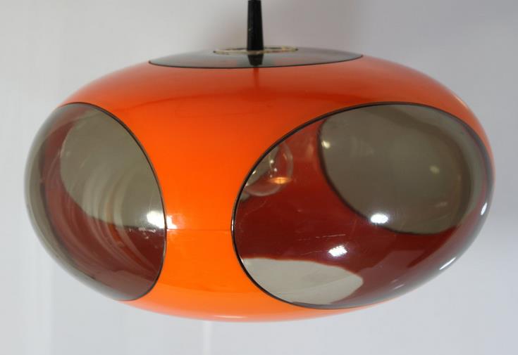

Luigi Colani, unbezahlbar der Mann.
Yep. Ich wette, so eine Lampe aus Plastik könnte man in China ganz locker für ein paar Euro produzieren und verkaufen, schade, daß die Chinesen sich das Geschäft entgehen lassen ;) Würde mich nicht einmal wundern, wenn das Design aufgrund des Alters auch gar nicht mehr geschützt ist?
Raumschiff Orion lässt grüßen.............
:hehehe:
Das ist halt aus der "Space Age" Ära, ich bin ja ein großer Fan davon, finde es "lustig", was die Menschen damals als futuristisch angesehen haben :grin:

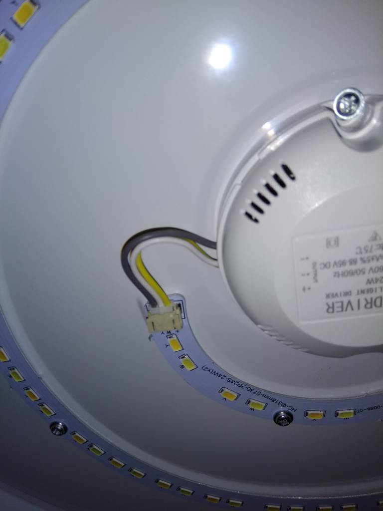

Kann man die Lampen eigentlich "fix" auf eine der Lichtfarben/-temperaturen einstellen ohne zu basteln? Oder schaltet wirklich jedesmal der Modus durch, wenn ich die Lampe ein- und ausschalte? Das kann doch nicht deren Ernst sein...

Soviel "Gebastel" ist das wirklich nicht.
Nach einiger Zeit springt der Driver wieder auf Modi 1 um. Also entweder durchschalten oder eine Weile warten und einschalten dann kommt dein eingestellter Modi 1.
Bei mir Warmweiß, gefolgt von Kaltweiß und abschließend gemischt.

Meine 36 watt ist heute gekommen. Den unnützen Goldfummel hab ich gleich mal entsorgt geht relativ leicht abzupickeln. Es bleibt nur ein paar kleberreste die mit spiritus oder reinigungsbenzin abgehen. Das Teil eignet sich mm. noch besser um vorhandene Lampen zu modden. Die Leuchtstreifen sind einzel aufgebracht was von Vorteil ist.
Optisch ist der klotz eine ganz schöne Netzhautpeitsche k.a wo ich das Teil bzw die einzelnen Teile einbaue.
Ich hab bei mir A- und B- (weiß & grau) getauscht, damit zuerst warmweißes Licht kommt und ich bei Bedarf auch noch das kaltweiße nutzen kann.
Einfach den kleinen Stecker (weiß, grau, gelb) rausziehen, umdrehen und die Haltenasen etwas anhebeln - nicht abbrechen - (hatte nichts besseres als ein Taschenmesser zur Hand und wollte deswegen nicht meine kleinen Schrauber rausholen), rausziehen und umstecken (weiß und grau tauschen), Fertig.
Heute die letzte der drei angebracht, nun warte ich auf das 5er Pack 12 W für die 'hübscheren' Lampen zum Umrüsten.
Achja, das vorhandene Kabelstück (blau & braun) aus der Lüsterklemme nach außen habe ich bei allen entfernt, da bei mir (und bei euch warscheinlich auch) einfach unnötig.

ich habe es genauso gemacht, aber leider kommt bei mir zuerst nicht das warmweiße licht.... wenn ich die lampe anschalte, dann kommt immernoch das kalte licht :(

Mich wundert es, dass bei eurer Stecker dreh Methode überhaupt noch was leuchtet. Gelb +, Grau A-, Weiß B-. Ihr tauscht doch + und -. Warum leuchten die LEDs da noch ?
Habs genau so wie du auf deinem Bild. Eventuell musst du ein wenig warten da der Driver sich noch nicht im "Ausgangszustand" befindet.
Bei allen drei meiner Lampen funktioniert das so mit A- & B- tauschen (Grau & Weiß).
Ne, gelb bleibt wo es ist.
Die Drehung war angedacht zum Abhebeln der Nasen. Man kann den Stecker so gedreht gar nicht (gewaltfrei) einstecken. Habs oben mal noch mit rein editiert.
