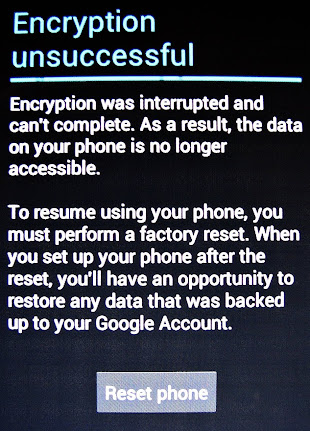

Ich bekomme folgende Meldung, wenn ich versuche, dass Gerät zu beschreiben.
(Siehe Anhang)
Die Treiber sind korrekt installiert laut Gerätemanager.
Beim Versuch das Gerät zu starten passiert dies:

Nun, aber die Meldung kommt auch, wenn ich einzigst das Recovery versuche zu flashen.
Zumal das hier erwähnte Recovery im Internet nicht gefunden werden kann.
Das dieser Preloader nicht mit geflasht werden soll, wurde leider nicht erwähnt

1. Ist keine Fehlermeldung, sondern ein Hinweis, das ein WERKSRESET ansteht. OK, und gut.
2. Nutze das aktuellste v5 SP FT! (Download Datenbank) und versuche es erneut mit der Option "Firmware Upgrade"

Ja, kommt nicht so oft, dass es mittendrin zum Schreibfehler kommt.
- zwei Dinge: erneut mit "Firmware Upgrade" versuchen
- vorher sich mal die Tracefiles anschauen.
Interessant wäre auch zu wissen, warum eigentlich geflasht wurde und wie es im Moment dem Phone geht:(
... und davon abhängig vielleicht in ein seperates Thema zu verzweigen.
