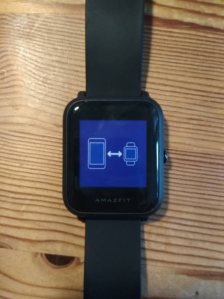

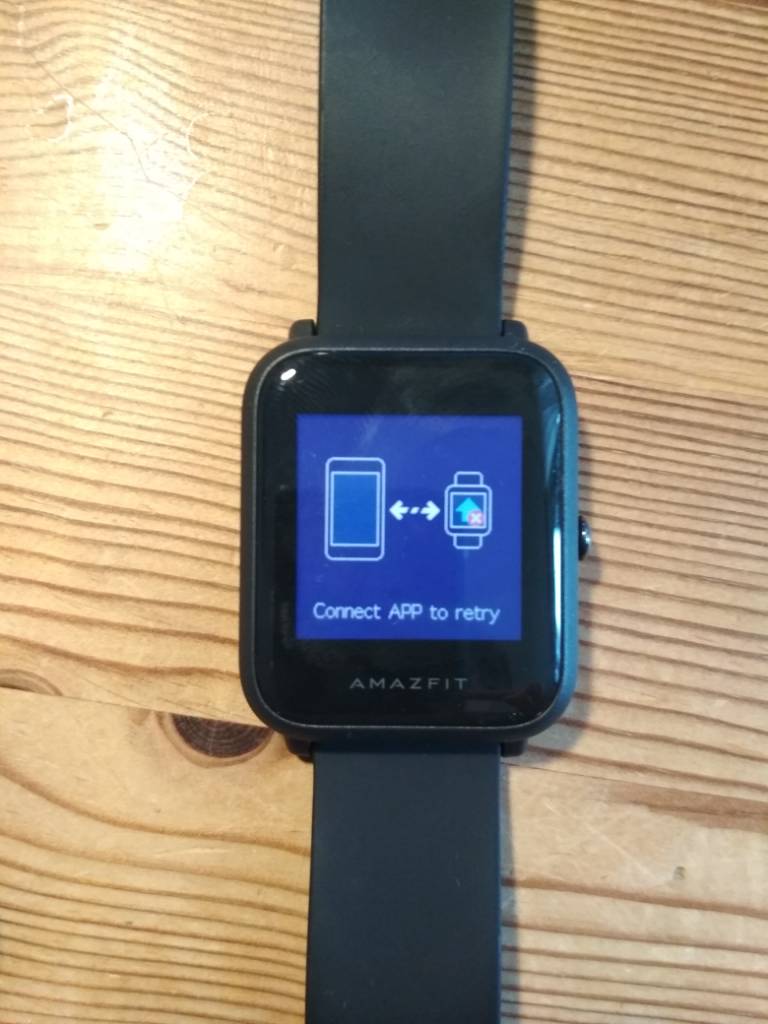

Ich habe auf der Amazfit Bip folgende zwei Bildschirme dauerhaft.

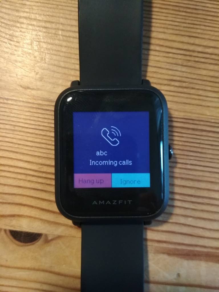

Die Mi-FIT APP hat Verbindung, auch die Amazfit Notify APP. Die Uhr reagiert auf Befehle (Vibration, Pulsmessung, Aufzeichnung von Aktivitäten). Auch der Anruf-Anzeigetest per Amazfit Notify App funktioniert.
Jedoch kehrt immer wieder die Anzeige mit dem roten Kreuz auf.
Aktuell arbeiten folgende Firmware und Apps zusammen
Amazfit Bip Firmware: V.0.1.0.51
Mi-Fit App Version: 3.2.6 (Algorithmen 1.1.10)
Amazfit Notify App: 5.0.6 (aus dem PlayStore)
Ich habe bereits per Mi-Fit App die Uhr abgemeldet. Danach Mi-Fit App deinstalliert und noch einmal die Version 3.2.6 installiert.
Nach der Anmeldung in der App, die Uhr wieder gepaart und ein GPS-Update wurde an der Uhr angezeigt.
Danach kam wieder die besagte Anzeige mit rotem Kreuz.

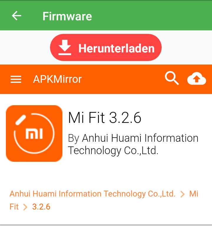

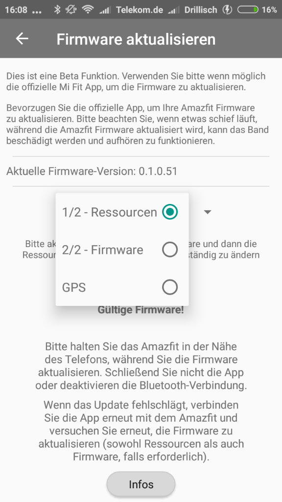

Edit: Problem gelöst!

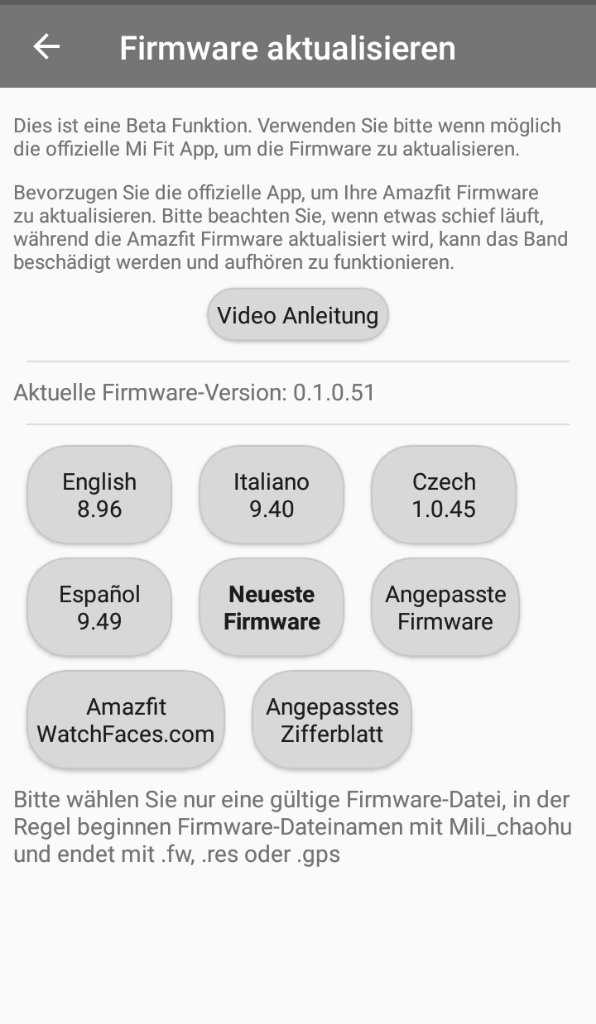

Amazfit Notify App starten und zu "Firmware aktualisieren" gehen.
Unter "Neueste Firmware" wird die APKmirror Seite geöffnet und man wählt die Version aus (bei mir Mit Fit 3.2.6).
Anschließend auf das rote Download Feld drücken und warten.
Es folgt ein Fenster, aus dem man 3 Punkte auswählen kann. Ich wählte "1/2 Ressourcen".

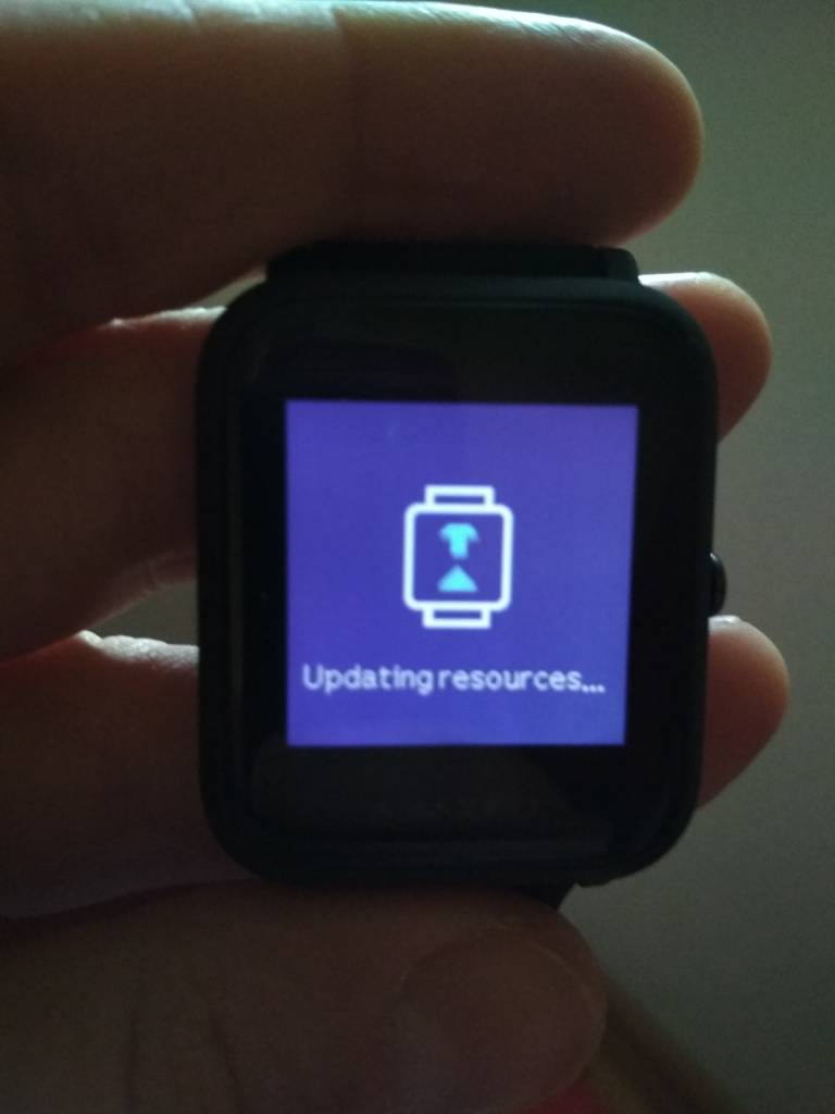

Nach dem "Update starten" änderte sich sofort der Bildschirm der Uhr, das Update wurde installiert und die Uhr lief wieder.

Mein erstes Update per Amazfit Notify App war die Methode "2/2-Firmware". Ich verstand es so: zwei von zwei, Firmware und Ressourcen. Damit hätte doch theoretisch beides passen müssen (Mi Fit App Update + Firmware-Update + Ressourcen-Update).
U
Urs_1956
Ich denke, dass 1/2 und 2/2 nur den Menüpunkt bezeichnen und nichts mit den zu installierenden Ressourcen etc. zu tun haben

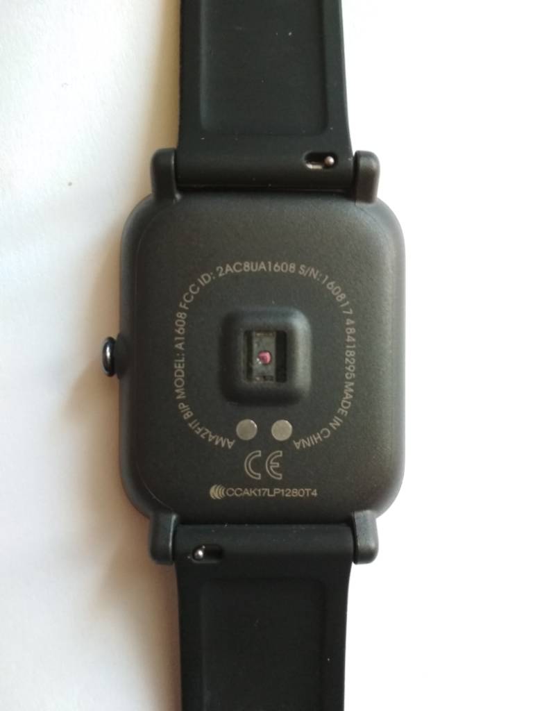

Hallo @Camerlengo,
ein separates CE-Certificat zu bekommen wird schwierig.
Die chinesische Version könnte auch kein CE-Zeichen aufgedruckt haben. Das ist bei der internationalen / englischen Version anders. Es befindet sich auf der Uhrrückseite und auf dem Karton.
Vielleicht helfen die folgenden Fotos und man kann mit dem Zoll sprechen.
