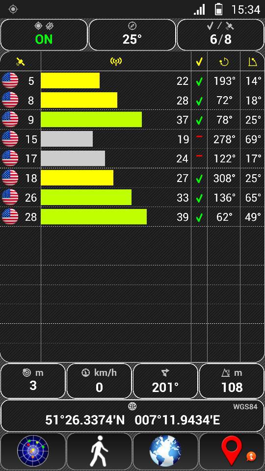

Hallo, hier noch der GPS-Emfang vom Lenovo A820.
Schneller Sat-Fix auch im Haus.
Wie immer bei Lenovo (jedenfalls was ich bisher in den Fingern hatte) alles funktioniert einwandfrei.

lauterohre
Ha, Ha, nö kein Schieberegler. Gestern im Garten gesessen und sieben grüne Balken auf dem Display.

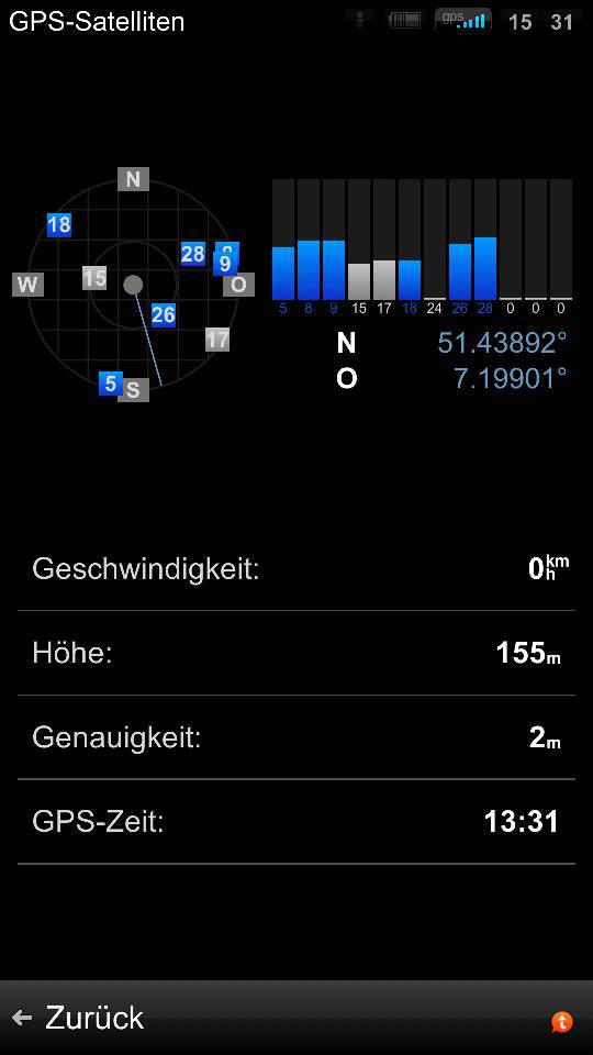

lauterohre
Hier ein Bild des "GPS" Empfangs von meinem ZTE Geek V975. Der erste Sat-Fix am Tag dauert ein paar Sekunden, die nächsten sind unmittelbar. Sehr genaue Standortbestimmung mit Maps.20140426102723660.png
