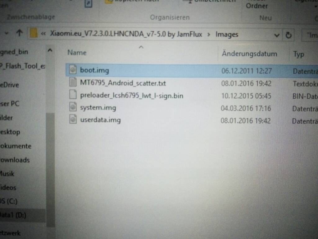

Im Image Ordner die Datei "MT6795_Android_scatter.txt" auswählen.

Kann keinerlei .img datei mounten... sry für die noob fragen, habe mir bereits die 7.1.6 stable geladen da ist die besagte android_scratter.txt ja bereits im ordner zu sehen, nur hier komm ich gar nicht weiter :eek:
dank dir.
OK, du scheinst eine andere Release zu nutzen. Bei mir schaut das so aus:
Aber du kannst auch die Scatter aus einer anderen ROM nutzen. Die Scatter muss immer zum jeweiligen SOC passen, also beim Note 2/3 dem MT6795.
Edit: Hast du schon mal versucht, die Scatter.txt mit dem Editor zu öffnen?
Sieht fast so aus, als wenn das nur eine DOC ist.
