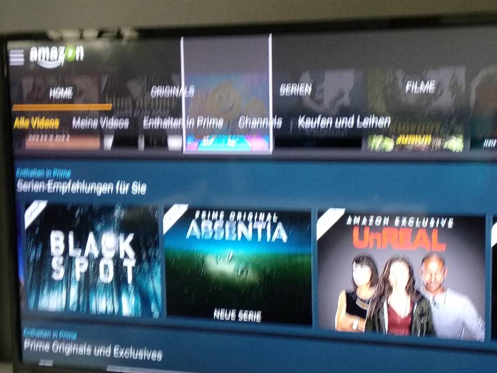

Amazon Prime funktioniert nicht !?
Man muss kein Hacker sein um eine apk auf einen USB Stick zu schieben, den Stick in die Xiaomi Box zu stecken und über den ES Datei Explorer diese zu installieren.
Apk gibt's bei XDA, Reddit usw...

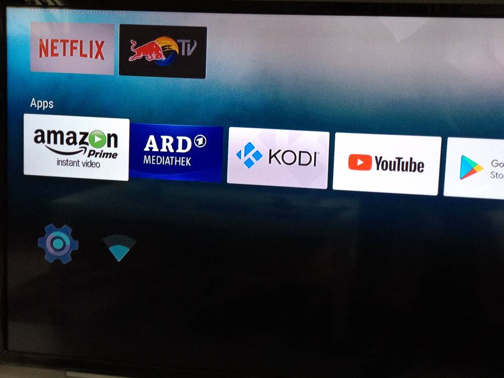

habe die tv box auch schon etwas länger und bin ziemlich zufrieden. der wlan empfang finde ich ziemlich gut. die box läuft geschmeidig. eine frage habe ich aber an die fachleute: wenn ich eine externe app über explorer instaliere , erscheint die nicht auf dem bildschirm ,sondern nur im ordner apps. nur die aus dem abgespeckten playstore landen auf dem startbildschirm. wie bekomme ich die externen auch vorne hin???
drunkenfierce
Das ist komisch. Bei mir ist die Amazon App auch auf dem Startbildschirm gelandet, zwar erstmal relativ weit hinten, aber man kann dies ja nach Belieben verschieben.
Ich müsste das ganze erstmal mit anderen Apps testen.
Alternativ kann ich dir den Sideload TV Launcher von chainfire empfehlen, dieser ist im Android TV Playstore integriert.
Dieser Launcher soll alles aufzeigen.
Gesendet von meinem Mi A1 mit Tapatalk
Android Apps registrieren sich nicht im TV Launcher, klappt mit
https://play.google.com/store/apps/details?id=com.applisto.appcloner&hl=de
Beim Clonen gibt es die Option, eine App Android TV kompatibel zu verändern.
Nachtrag: Es gibt auch noch eine Windows App, um APKs zu veraendern
https://nvidiashieldzone.com/shield-android-tv/apk2tv/
schande über mein haupt, hat gerade funktioniert :) Danke!
