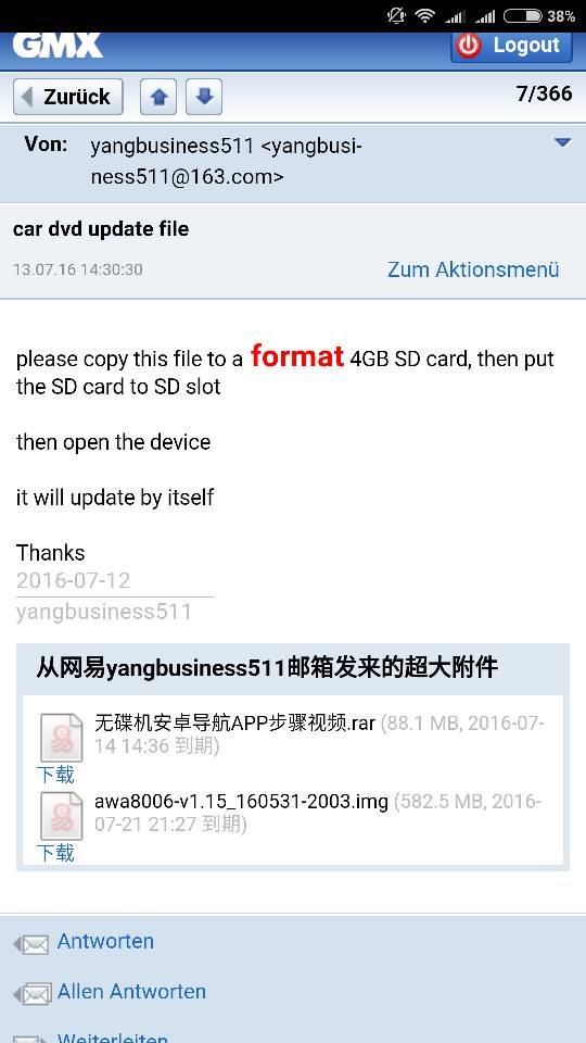

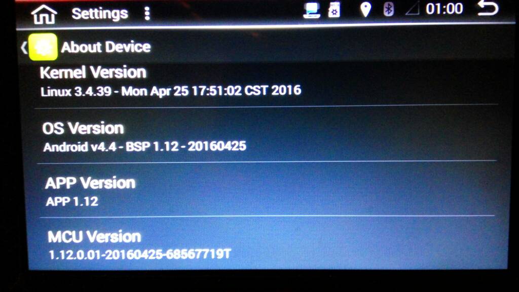

Ich habe heute eine neue Firmware für das BX-410 bekommen (Android-Version), MCU-Version, OS Version bzw. App-Version 1.15, zu sehen in den Systeminfos des Radios.
Falls jemand das baugleiche Radio besitzt und Interesse an den Dateien hat, bitte kurz melden, dann stelle ich nen Downloadlink bereit. :)
CarlosB
Ich lade die Dateien morgen auf mein Googledrive.
Ich würde gerne mehr zur Updateprozedur sagen, leider habe ich auch eine sehr knappe Beschreibung erhalten. Wobei diese auch ausreichen sollte, wenn richtig beschrieben
So sah die Mail aus, zwei Dateilinks mit kurzer Beschreibung.
Ich gehe jetzt mal davon aus, dass man beide und nicht nur eine Datei auf die SD-Karte schieben soll. Naja und ich hoffe auch, dass wirklich der Slot für SD und nicht für die Navi-SD gemeint ist.
Der Rest sollte dann ja automatisch gehen.
Über etwaige Bugs berichte ich so schnell, wie möglich. :)
Ich hoffe erstmal, dass bis jetzt vorhandene Bugs sich in Wohlgefallen auflösen.

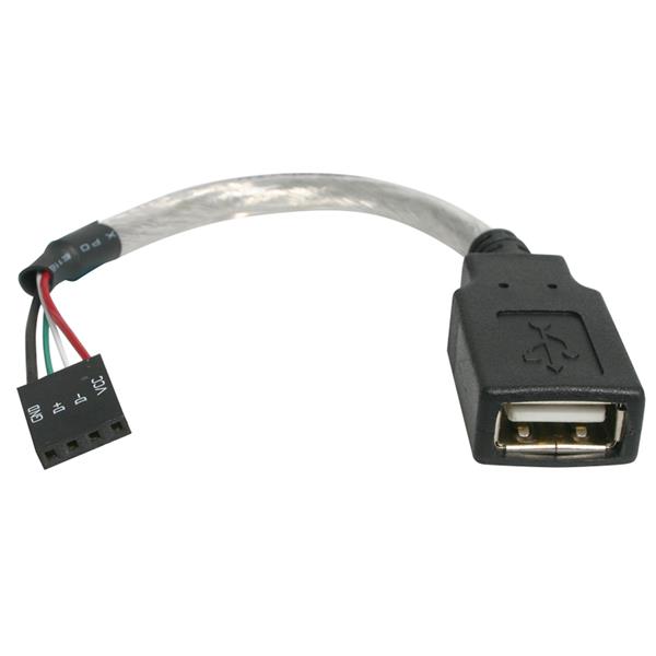

Ich habe mir bei Ebay ein 2Din Radio mit Win CE gekauft.
Auf der Rückseite befindet sich ein 4 poliger USB Anschluß (siehe Bild im roten Kreis).
hat jemand einen Tipp für mich welche Art Anschlußkabel ich hierzu verwenden kann, ich habe bisher nichts dazu finden können.
Den Verkäufer habe ich schon mehrere Male versucht diesbezüglich zu kontaktieren, leider vergebens.
dorschdns
ClonePhone Facharzt
Nein, der schwarze Stecker passt nicht.
Es muß welche mit einem weißen Steckanschluß geben. Zur Not müßte ich etwas basteln.
Ich wollte aber zuersst mal schauen, ob es soetwas auch original zu kaufen gibt.
Rumpelstilzchen
Das Radio ist ein No Name China Radio.
Dann würde ich an deiner Stelle das Ding aufschrauben. Da hast gute Chancen das die Platine beschriftet ist :)
Und dann von einer USB Verlängerung den Stecker abzwicken, abisolieren und direkt anlöten.
An die Buchse dann direkt den USB Stick ran.
Habe bei mir am Kenwood auch so Kabelbuchse, die liegt dann unauffällig im Handschuhfach.
dorschdns
ClonePhone Facharzt
Hier mal eine kurze Rückmeldung zum derzeitigen Stand der Dinge.
Der Adapter von Amazon passte leider nicht, der Stecker war zu klein. Das wäre zur Not kein problem gewesen, diesen gegen den passenden zu tauschen.
Da sich aber der Radioverkäufer aus China noch gemeldet hatte und mir versprach kostenlos einen passenden Adapter zukommen zu lassen, wollte ich nicht erst mit der Bastelei anfangen.
Wer hätte es gedacht, heut klingelte der DPD Mann und überreichte mir ein kleines Briefchen, in welchem sich der USB Adapter für mein Radio befand.
Hut ab!
Dieser Händler hat ein dickes Lob verdient! :hi:
