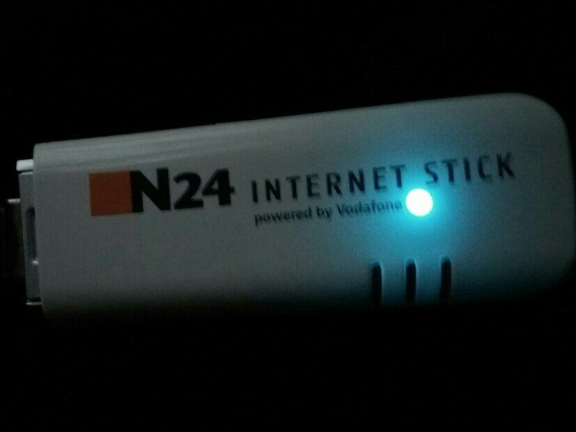

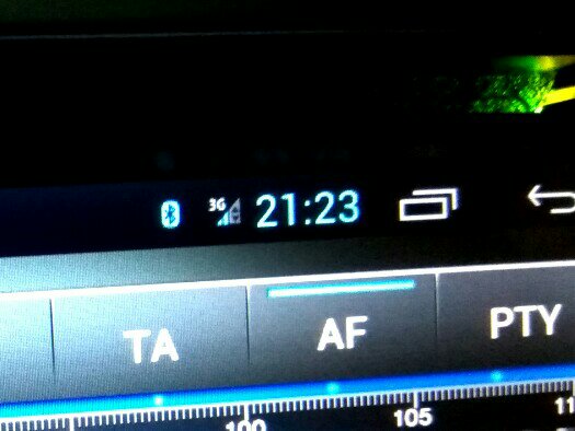

In dem Geräte-PDF war eine Liste mit kompatiblen Surf-Sticks, jedoch ist es garnicht so einfach, noch so ein Schätzchen auf zu treiben.
Den N24 Stick habe ich für rund 7€ auf eBay ergattert. Es ist der Huawei E160e und läuft perfekt, nachdem ich am PC die PIN Abfrage deaktiviert hatte.
Jetzt muss ich mal schauen, ob der im Handschuhfach noch ausreichend Empfang hat. Ansonsten müsste ich noch eine externe Antenne anbauen.

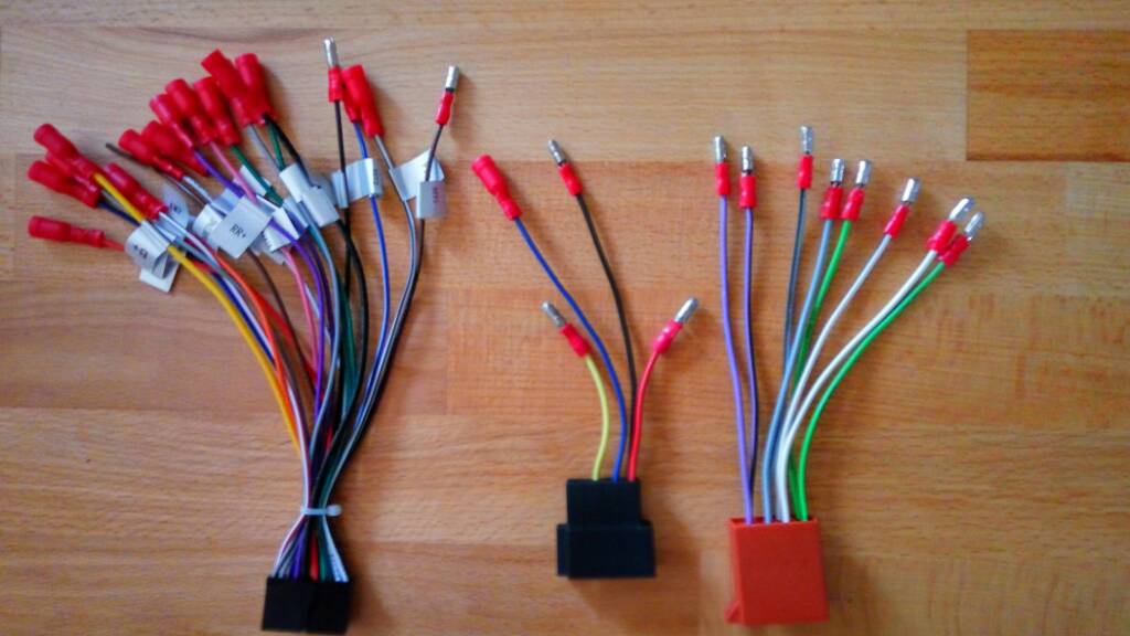

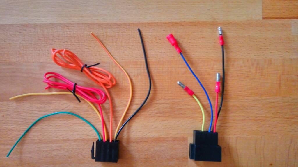

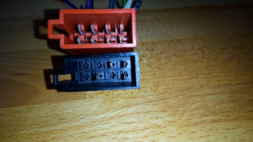

So mal kurzer Zwischenstand zu meinen Kabeln.
Ich habe mir einen Umrüstadapter auf ISO mit blanken Kabelenden sowie Rundstecker und Rundsteckerhülsen bestellt.
Ich habe sämtliche blanken Drähte mit Rundsteckern versehen.
Soweit, sogut, bleibt leider immer noch eine Frage offen Beim ISO-Stecker sind 4 Pins belegt, während bei der ISO-Buchse 6 Pins belegt sind.
Der orangefarbige Draht ist für Illumination, welche auch am Stecker des Autoradios vorhanden ist, da ich aber die Buchse mit den 4 Pins benötige ist dieser plötzlich nicht mehr vorhanden. Also wohin mit dem Illuminations-Anschluss des Steckers vom Radio? Zusätzlich befindet sich, wie auf dem Foto zu sehen, noch ein grüner Draht mehr an der ISO-Buchse, welcher mit "Left Rear Positive" beschriftet ist, auch dieser ist beim benötigten Stecker nicht vorhanden und ich habe auch keine Ahnung wofür der gut sein sollte.
Ich wundere mich gerade ein wenig, dass die Belegung so unterschiedlich ist, da ISO ja ein einheitlicher Standard sein sollte.
Und ob wirklich nur 4 der 6 Pins benötigt werden ist für mich fraglich, da der Lenkradadapter zumindest auch einen Pin für Illumination belegt hat, der bei mir augenscheinlich fehlt.
http://www.tobias-albert.de/ta_autohifi/iso_connector/iso_connector.html
Jeder Hersteller kocht sein eigenes Süppchen. Man muss immer nachmessen.
Den Illumination Anschluss kannst du knicken, da der Sinn frei ist. Ich habe den auch extra angeschlossen, da ich dachte, das Radio wird dann im ausgeschalteten Zustand beleuchtet, sobald Fahrlicht angemacht wird. Das Radio leuchtet aber grundsätzlich, wenn es auch in Betrieb ist. Im Setup kann man dann wählen, ob es gleich beim Einschalten leuchtet, oder erst bei Fahrlicht. Wie schon geschrieben, absolut sinnfrei!
Richtig, wenn im Fahrzeug ab Werk ISO Steckverbindung verbaut sind, stimmen diese nicht zu 100% mit der Standardbelegung überein. Der VW-Konzern vertauscht gerne Batterie +12V mit Zündspannung, die restlichen Pins sind zumeist nach Norm belegt.
Die Lautsprecher haben bisher immer gepasst.
