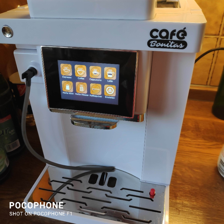

Endlich wieder eine funktionierende Kaffeemaschine.
Beste Kaffeemaschine ever, trotzdem ständig basteln. Letztens Zahnradtotalcrash, weil doppelte Menge Kaffeepulver versehentlich eingefüllt und den Seitendeckel aufgemacht um nach zu schauen, anschließend hat die Maschine beim Deckel zuklappen eine Nullfahrt gemacht und dabei ist der Leistungsschutz nicht aktiv, der abgeschaltet wenn das Pulver zu viel drin ist. Das war's dann mit dem Zahnrad.
Dann eine weiße, nagelneue Maschine gekauft mit Touch-Defekt und mein Touch umgebaut.
Seit gestern wieder ein Problem, bei uns sind die von RWE einen großen Schaltkasten auf der Straße am umbauen.
Seit dieser Aktion sind 3 Handy Ladegeräte und ein Dell Notebook Netzteil kaputt...

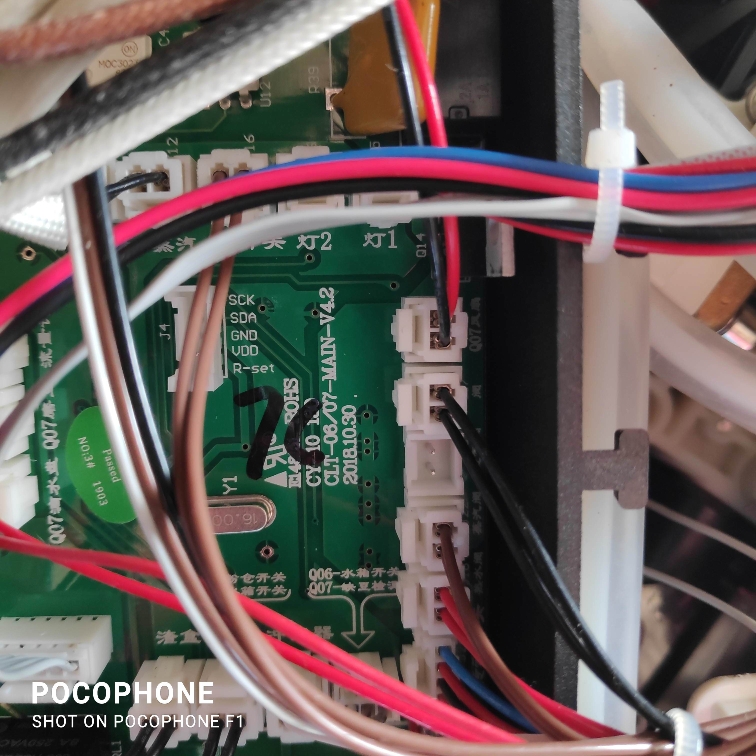

Nach dem Starten fiel die Kaffeemaschine in ein Art Schlaf, alles ging auch beim Hochfahren, aber der Bildschirm wurde dunkel und nichts ließ sich bedienen. Meldungen ließen sich aber bestätigen. Als ob die Software einen weg bekommen hat.
Habe eben die Elektrik getauscht und nun läuft die wieder. Langsam wird es knapp mit Ersatzteilen. Mal noch eine Maschine kaufen. Die Firma gibt es nicht mehr. Jura Presswerk und professionelle Boiler.
