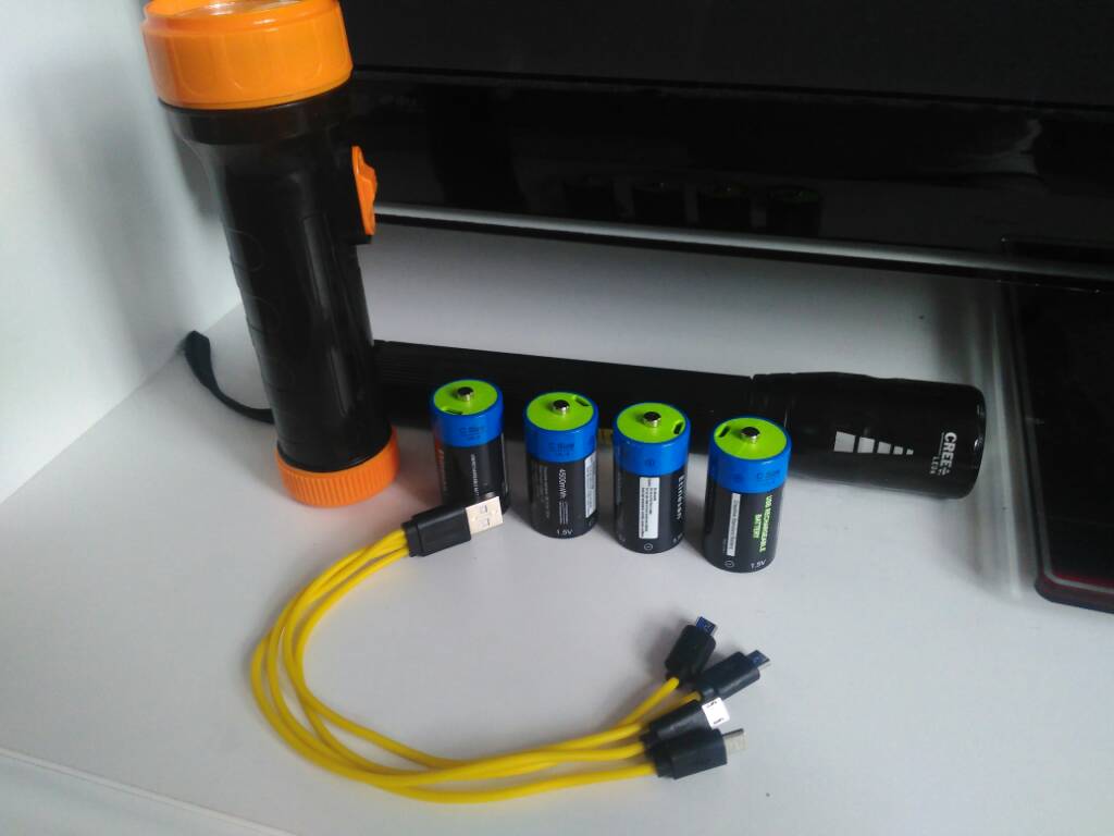

4 wiederaufladbare LI Akkus in Baby Größe, um meine stromhungrige Aldi Taschenlampe mit genügend Spannung zu versorgen.
Es sollten bei 4x1,5V , also 6V so um die 3,5A fließen. Leider regeln die kleinen und leichten Batterien nach Sekunden bei ca. 3A herunter und der Treiber läuft im Dimm-Mode.
Nun muss ich doch normale Ni-Akkus nehmen, die allerdings nur mit 4x 1,2V laufen. Damit habe ich nur 4,8V bei 3A und weniger Licht. Wenn also einer solche 4 wiederaufladbare Zellen braucht, die haben knapp 35€ gekostet, ich gebe diese gerne ab.
Ich habe mich etwas verschrieben, es waren 8 Akkus und Versandkosten. Außerdem habe ich die Hoffnung dass die erste Sendung, welche schon in DL eingetroffen war... auch noch an kommt. Das war jetzt ein Nachschuss, welcher innerhalb 2 Wochen dann doch sofort eingetroffen ist.
...und mittlerweile dann auch teure Lampe.
Würde nie auf die Idee kommen bei einer Aldi-Lampe 35,-EUR für Akkus auszugeben.
Warum nicht zwei 18650 er in die Lampe bauen? Nur son Gedanke...
Jo, muss der Spannungsregler aber mitmachen und der Adapter wäre wohl Handarbeit.
Klein und leicht wohl, weil ja irgendwie die Spannung reduziert werden muss. Ich denke mal mehr als ein Miniakku, Elektronik und viel Sand, wird da nicht drin sein. Da ist es dann auch nicht verwunderlich, dass die Zellen vom Strom her in die Knie gehen... ;)
Skyfire
Ja, das hatte ich schon vermutet. Ohne es aus zu probieren werden wir es wohl nie erfahren...
PS : Da ich mit Elektronik nicht so viel am Hut habe , würde ich wohl nen Testaufbau machen um zu sehen ob die Lampe überlebt und dann eine Akkuhalterung bauen. Bei 4 x Baby Zellen ist die Gesamtlänge wohl höher als bei 2 x 18650ern. Bei unserem Toombaumarkt gibt es viele Silikon Schläuche die als Träger den Unterschied in der Dicke ausgleichen und dann vielleicht noch ne starke Feder oder ein Metallstück in der Mitte zwischen den Akkus...
Ja natürlich kann man das machen, nur im vollgeladenen Modus hab zwei Li-Akkus einfach zu viel Spannung. Da muss ich an die Regler ran.
Mit normalen alkali Baby Zellen geht die Spannung von ganz allein unter Last auf unter 6V. Die liefern kaum genügend Leistung.
BR610/612
Du kannst es mit 2 LiFePo4 Akkus probieren die haben nur 3,2V un passen von der Spannung. Dazu noch 2 Dummys (Brücke)die ersetzen die zwei fehlenden Babyzellen. Ich weiß das es LiFePo4 Akkus in der Bauform AA mit Dummys gibt. Ob es die auch in Baby Bauform gibt weiß ich nicht. Die Kapazität ist natürlich durch die 2 Akkus geringer
