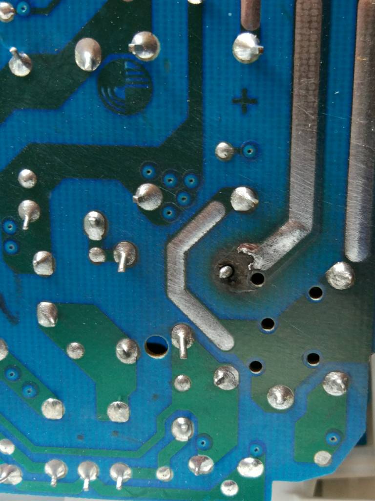

Ich dann Zuhause erstmal die Verkleidung abgebaut, aber nix gefunden, was wie Elektronik aussieht. Kann also nur noch in der Tür stecken. Die auch zerlegt und siehe da, die Elektronik hängt direkt an den Knöpfen. :grin:
Alles soweit von Kabeln und Steckern befreit und auf der Werkbank die Platine begutachtet. Man sah dann auch sofort eine verkohlte Stelle. Nach der Reinigung war von der Leiterbahn, rund um den Pin, auch nix mehr zu sehen.
Das Relais, welches den Heizstab schaltet, scheint sich irgendwann aus zu löten und die „kalte Lötstelle" wird dann so heiß, dass alles um den Lötpunkt herum wegbrennt.

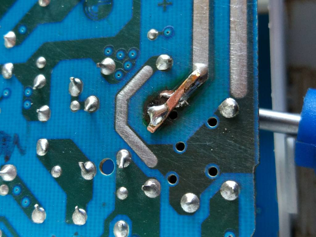

Ich habe dann einfach nach dem erstbesten Rest Kabel gesucht, ein Stück 3x1.5 Nym gefunden und mir ein Stück Draht abisoliert. Das dann noch ein wenig platt gehauen und fertig war die improvisierte Brücke.
Dann alles zu meiner Schwester geschleppt, provisorisch angeschlossen, und...
Läuft! :grin:
