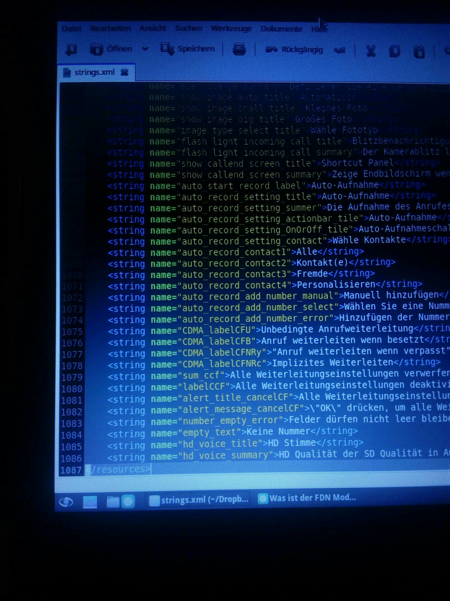

@shishopa
Bei "LenovoCallSettings" hab ich ein Problem bei compilieren. Es muss irgendwo eine falsche Text Formatierung sein...bin aber am suchen
Die Übersetzungen sind die Sachen die am meisten Zeit nehmen, und ich finde echt cool dass du in so wenig Zeit, so viel geschafft hast
shishopa
@Cuoco92
Ohje da hab ich was wohl n Zeichen gelöscht was nicht weg sollte
Danke
Wenn ich Raten sollte dann würde ich vermuten dass der Fehler in der Array xml ist, weil da war ich ein wenig verwirrt
Kein Problem :)
Mir ist aber gerade eingefallen dass ich irgendwo n Rechtschreibfehler vergessen habe, abonnieren mit nur einem n
Kommt aber gleich ich nur an 4 Stellen oder so vor
An der SecurityIT app bin ich schon dran, bereits etwa 200 Zeilen Fertig ^^

@shishopa
Alles erledigt :) war die Zeile n 31. Obwohl kein Fehler war, hat ein bißchen rumgezickt. Hab es gelöscht, die englische string hinzugefügt, und dann die Deutsche...und so ging frag mich nicht warum...
