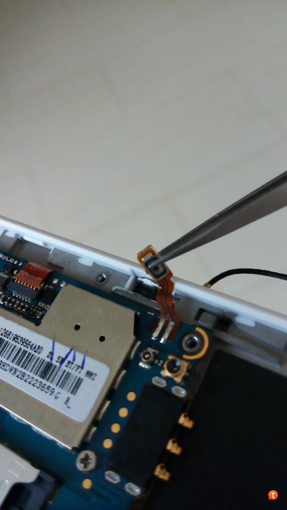

qwer99
Hallo Leute, ich brauch eure Hilfe! Mir ist das Kabel für den einschaltknopf gerissen beim rausziehen. Weiß jemand wo ich so schnell wie möglich Ersatz bekomme oder es selbst repariere? Bin auf das Phone echt angewiesen. :(
Gesendet von meinem K1 turbo mit Tapatalk 2
autsch....
ich sehs nicht genau wo gerissen, beschreib es mal...
ah, ok.
schlecht...
am besten das flexkabel am button abschneiden und zwei kleine isolierte drähte dran löten (button/platine)
oder die stelle freirubbeln, einen winzig kleinen draht auf die bahn legen und feinlöten
oder in china versuchen nen power button besorgen
oder du schaust in der bucht nach einem ähnlich aussehenden button, ersteigerst ihn, schneidest ihn zurecht und lötest den ein.
Sinix
isolierte kabel löten keine gute Idee auf so engem Raum, da schmilzt die Isolierung schnell, besser an den gerissenen Enden das Kupfer freilegen und versuchen mit Lötzinn zu verbinden oder ggf. unisoliertes flexibles drahtstück zum über rücken,ggf. danach isolieren
Gruß
