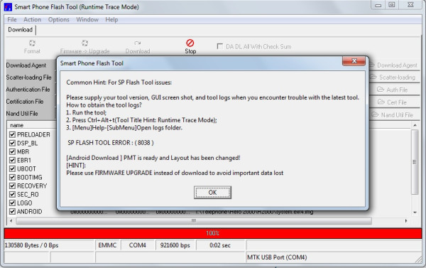

was mache ich dann falsch? Der Ganze Upload (100% rote Progressbar) hat nur ca.1 sek gedauert (als man erkennen kann auf meinem screenshot). Und was bedeutet diese Fehlermeldung von FlashTool: 8038? Und sorry, was meinst du mit CWM R? :[

Hast du die Treiber für den Flash Modus so installiert? ...
http://chinamobiles.org/showthread.php?33276-Anleitung-MTK6577-USB-VCOM-Treiber-Installation-Test-CWM-Recovery-Flash&p=356572#post356572
Hier gibt es ein CWM Recovery für dein H2000+ ...
http://chinamobiles.org/showthread.php?32954-Recovery-Sammel-Thread&p=351928&viewfull=1#post351928
Und wie du ein CWM Recovery mit SPFlashtool installierst, steht auch in meiner Anleitung weiter unten beschrieben ;)

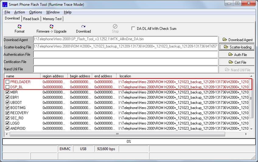

und wann ich öffne FlashTool und wähle MT6577_Android_scatter_emmc Datei dann die erste 2 Elementen sind nicht angewählt:
Ist dass normal? Ich habe ohne und mit die beider Elementen versucht, aber immer noch ohne Erfolgt :not_i:

PRELOADER und DSP_BL werden grundsätzlich NUR im Notfall geflasht, das ist schon korrekt so!
Laut deiner Fehlermeldung weiter oben solltest du anstatt "Download" eben "Firmware -> Upgrade" auswählen.
Ich würde aber definitiv empfehlen, zuerst ein CWM Recovery flashen und dann ein Full Backup (auf die externe SD) im CWM durchführen!
So kannst du dein Backup wieder einspielen, wenn beim flashen was schief geht!!!

Zu dem Fehler im FlashTool findet man im DroidTool 2.4.1 Abhilfe.
