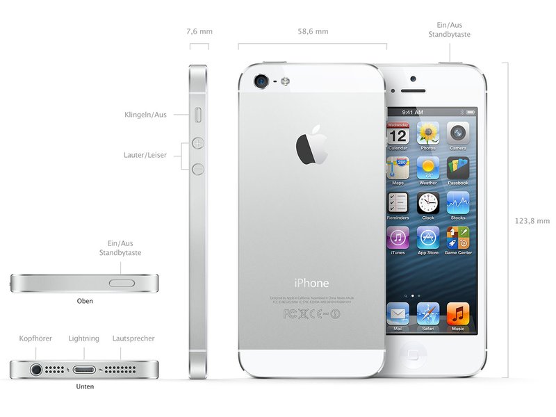

dommarc
link zu meinem phone
erst mal an alle ein Hallo ;)
ich hab mich ein bisschen durch euer forum gelesen, und denke ich bin hier ganz gut aufgehoben.
ich suche dringend eine firmware die für mein iphone 5 clone passt.
ich hab eig. ein backup gemacht aber das lässt sich nicht aufspielen mit flashtool.
ich hab auch unzählige andere FW probiert aber es funzt nicht !
hab auch die PURE ANDROID probiert....nur sie schaltet sich ein aber der bildschirm bleibt schwarz.
könnt ihr mir biiiitttteee bitte weiter helfen.
ich liebe mein telefon.auch wenns ein clone ist.gerade darum !!! weil ich android am iphone habe ;)
wenn möglich suche ich ja eine firmware ohne iphone look !
lg und danke :(
hier die daten zu meinem phone !
Hardware : MT6577 (mt6589 is Fake!)
Model : iPhone5
Build number : ALPS.ICS2.MP.V1.20
Build date UTC : 20130510-040625
Android v : 4.2.1
Baseband v: -----
Kernel v : 3.0.13 (administrator@pc) (gcc version 4.4.3 (GCC) ) #1 SMP Fri May 10 16:19:12 CST 2013
Uboot build v : MAIN2.2.ubt.4099
LCD Driver IC : 1-nt35510_6517
das hab ich mir gekauft mit 16 GB
lg
http://www.aliexpress.com/snapshot/235880924.html
