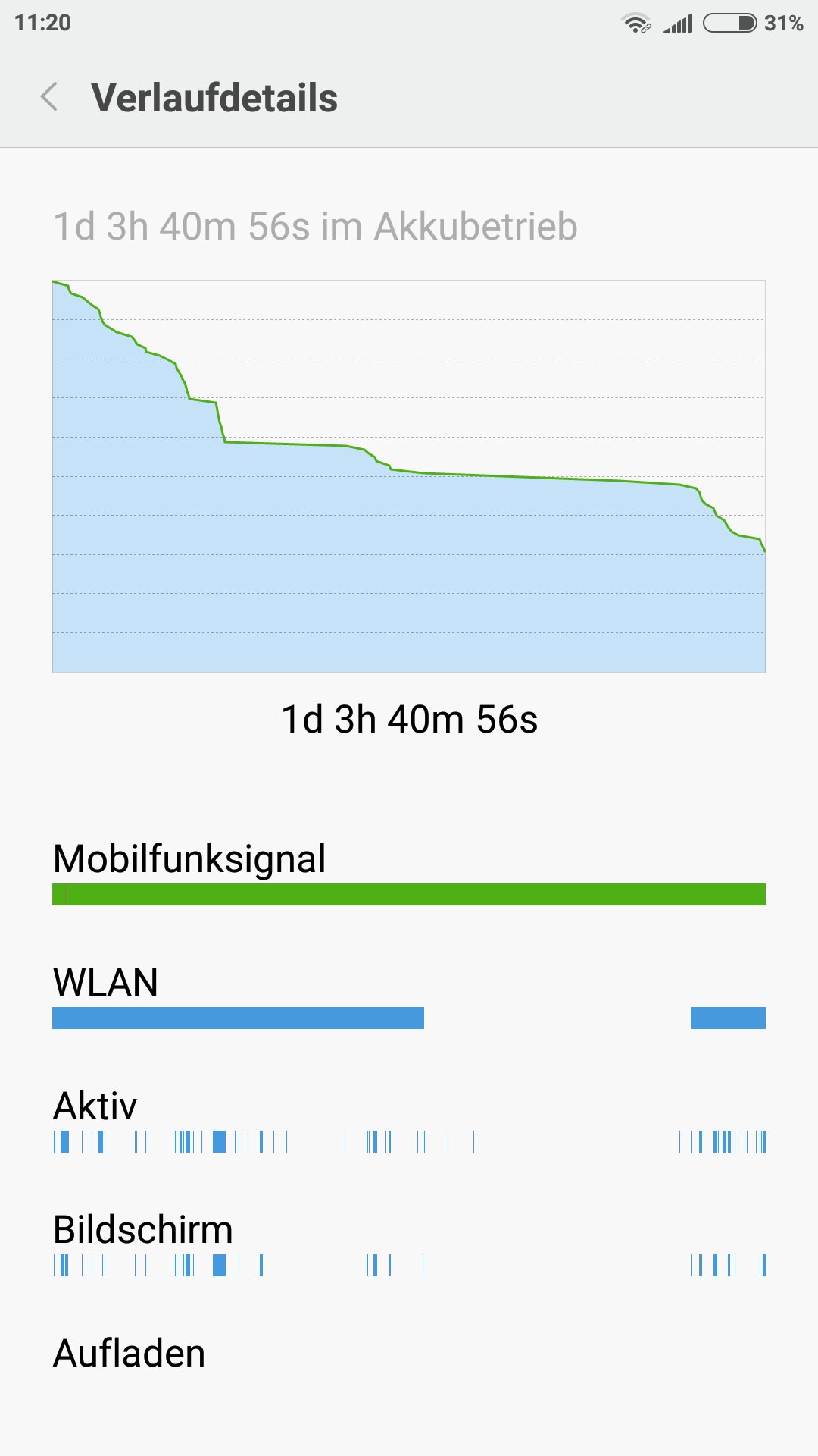

So bin ja auf die 6.3.17 zurück wegen des Akku-Verbrauchs, hier mal ein Screenshot. Also wenn man die Möhre benutzt, dann rauscht der Akku schon ziemlich nach unten, aber über den Tag komme ich damit immer. Tatsächlich ist es so wie hier schon mehrfach beschrieben, wenn man das Ding zum Beispiel über Nacht lädt, dann sind 100 % mehr als 100 %, d.h. die Anzeige ist nicht top zuverlässig. Zum Beispiel geht es sehr schnell von 100 % auf 70 zurück, danach dann langsamer. Weiß der Fuchs warum. Wie gesagt, ich bin zufrieden damit, über den Tag zu kommen, für Notfälle habe ich eine kleine Powerbank im Rucksack, die ich aber noch nie gebraucht habe.
hier der Screenshot:
