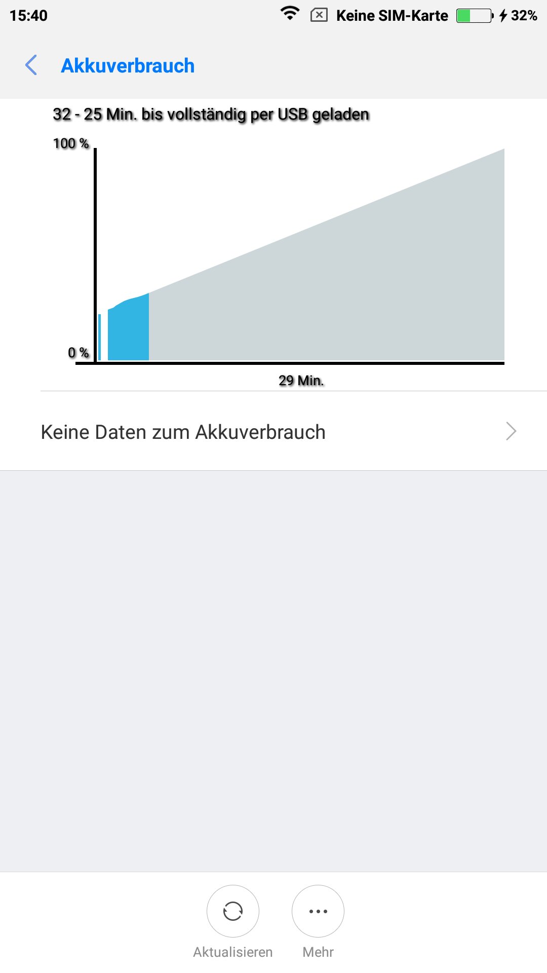

Yeah, ich glaube der Akku hat sich verabschiedet; fiel erst rasant, stotterte beim laden erst immer bei +1% / -1% rum ( sah lustig im Grafikverlauf aus) und powert jetzt nach Neustart
Einen Ersatz müsste ich noch liegen haben
