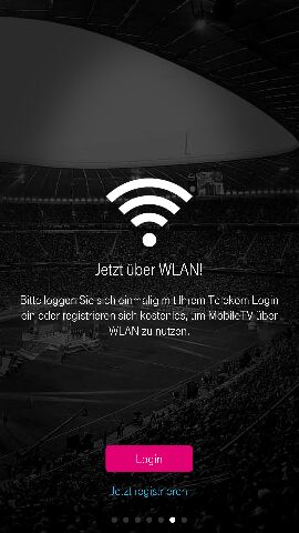

Hallo nochmal tribual, ich möchte erstmal herzlich für deine Tips zwecks der mobile tv bedanken. Ich selbst habe mich ans rooten oder sonstiges nicht dran getraut. Habe versucht bei bekannten die dann doch mehr Ahnung von solchen Sachen haben, Hilfestellung zu kriegen. Aber auch da is man sich nicht wirklich sicher ob am Ende das rauskommt was man haben möchte. Kann man eventuell von jemandem direkt Hilfe kriegen? Ich meine mit nem treffen.. Ich schicke jemandem sogar mein p9000 damit sich derjenige das mal ansehen kann. Oder lebt jemand im oberfränkischen bei dem ich vorbei kommen kann? Wäre echt spitze..
