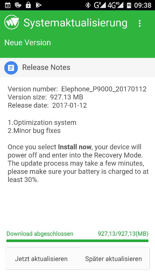

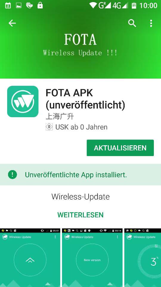

Hatte heute morgen eine FOTA APK in den Updates im Play Store, dabei hatte ich die App bislang noch nie.
Das scheint mir ein Downloader für die defekten OTA-Funktion zu sein, er lädt bei mir jetzt jedenfalls gerade ein Android Update aus 2017 :) Mal gucken ob es funktioniert... Hat ja eine halbe Ewigkeit gedauert...

Ach Nee.... das hier ist gemeint
Das ist sicher nur der reine Updater.
Der ändert wohl eher nix an dem Bug der August Rom (Elephone_P9000_20160810)

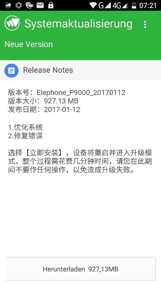

Hab das Update damit geladen und installiert. Wie @Navifreund schon vermutet hatte, hat es nichts gebracht. Es startet keine Installation, reiner Neustart und ich kann das Update erneut runterladen. Wäre auch zu schön gewesen ein aktuelles System zu haben.
