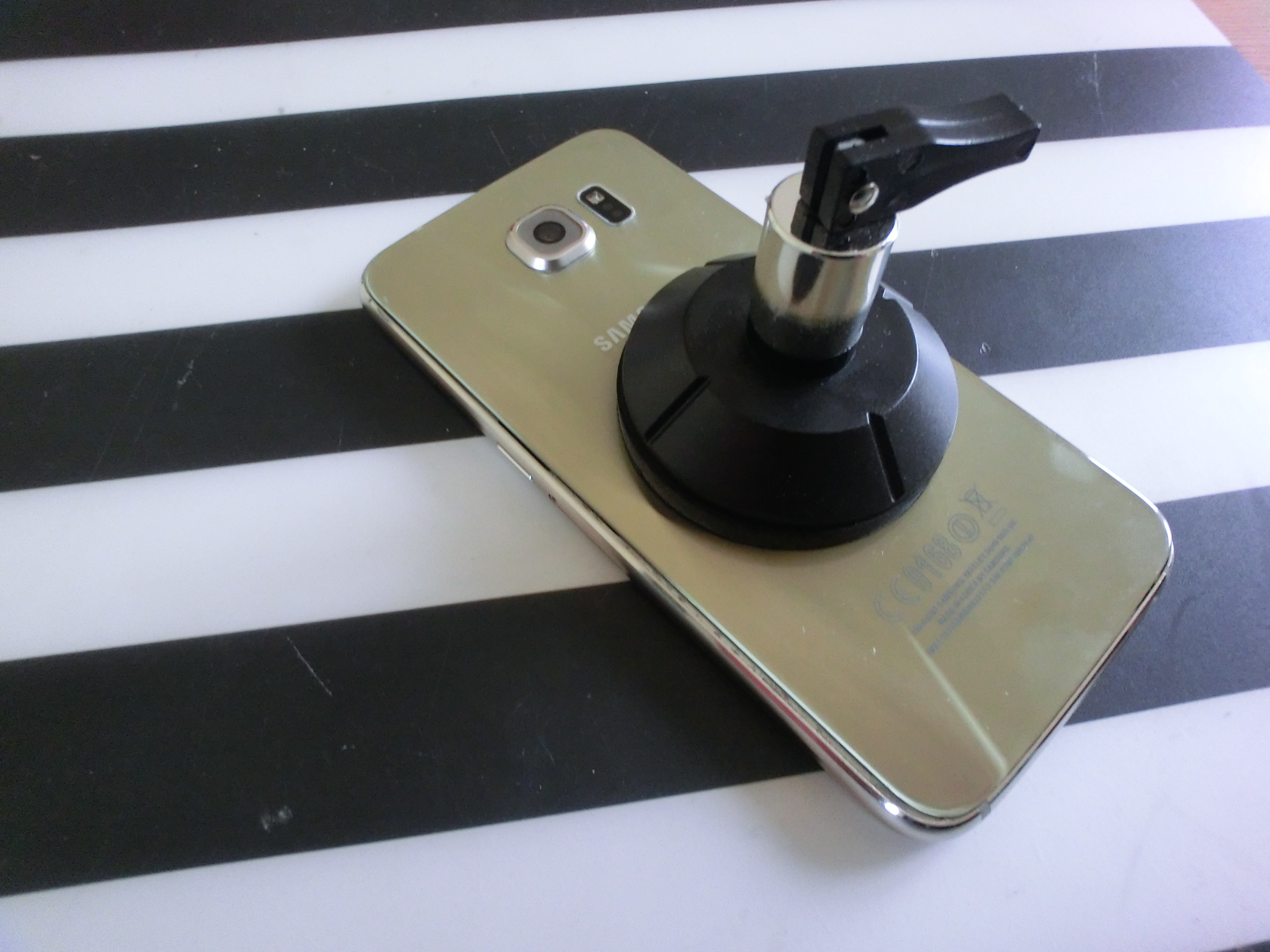

Efox sagt das seit 1 Monat die garantie erloschen ist. So ein Pech für mich. Aber sie bieten mir für 10 € eine neuen Akku an.
Kann ich den Kleber nochmal verwenden oder gibt es Alternativen?
Eine vernünftige Anleitung kann ich nicht finden. Die von s7yler sagt garnix aus.
Marco_Berg
wenn es die rückwand schon etwas durch einen aufgeblähten akku angehoben hat, ist es
etwas einfacher aber auch so kein hexenwerk.
mit dem föhn erwärmen und dann vorsichtig mit fingernagel, kreditkarte, plectrum zwischen glas und gehäuse schieben und öffnen.
ich lad nachher mal ein bild von der rückseite der rückwand hoch, wo man die klebestellen sieht.
fooox1
Am besten einen Sauger zum anheben benutzen und in der Mitte anfangen. Ringsherum ist der Klebestreifen nur ein paar Millimeter breit. Unten geht er bis über den Lautsprecherschlitz. Oben um die Kameralinse.
