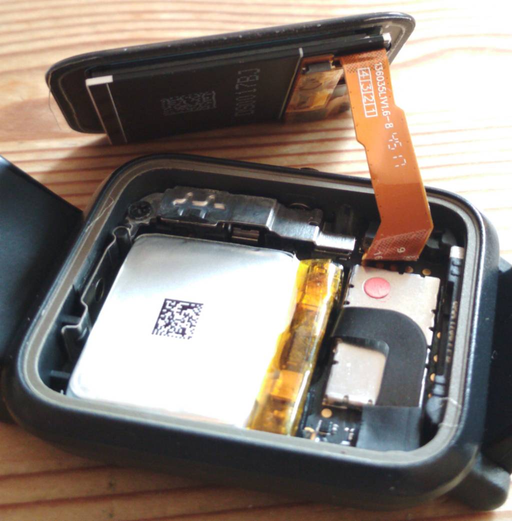

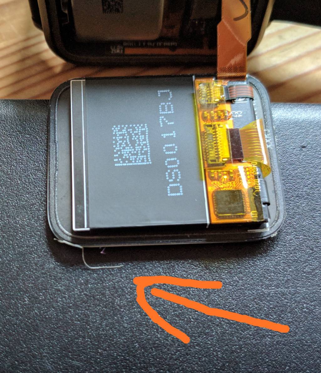

ich trage fast ununterbrochen seit einem Jahr meine Amazfit BIP. Vielleicht war es in den letzten Tagen doch zu warm. Heute war ich bei Sonnenschein im Freibad und nach ca. 40m Schwimmen merkte ich, dass sich das Display der Uhr vom Gehäuse löste. Erstaunlicherweise ging die Uhr noch 2-3 Min. bis dann doch das Display schwarz wurde.
Nach einigen Stunden Trocknungszeit bleibt das Display weiterhin aus. Keine Kopplung mit dem Handy möglich, der Pulssensor bleibt auch aus.
Da ich bei Gearbest gekauft habe, denke ich, dass ich von der Shop-Seite her keine Hilfe / Garantie zu erwarten habe. Oder?
Schade, ich war vom Preis-Leistungsverhalten positiv überzeugt.
Das Display ist kratzfest und seit einem Jahr frei von Kratzern.
Leider ist das Display aber nur sehr mittelmäßig mit dem Gehäuse verklebt. Die Kleberückstände waren dünn wir Haare.
Da wundert es mich nicht, dass es doch nicht so Wasser resistent ist.

Du könntest versuchen die Platine in Isopropanol einzulegen und vorsichtig mit einer Zahnbürste zu säubern...

Vielleicht in Reis legen zwecks Trocknung

ich habe die Uhr nicht mehr zum Laufen bekommen. Über einen Neukauf denke ich noch nach, da mir das "einfache" Konzept der Amazfit BIP Light gefällt (Größe, die flache Höhe, Display, Akkudauer, GPS, Watchfaces, Preis von 50-60€.
