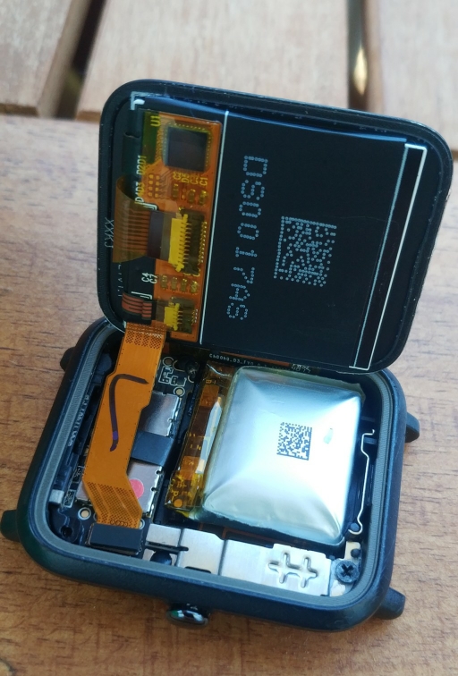

Unsere knapp 3 Jahre alte BIP hat sich nun leider verabschiedet :(
Bin nicht sicher, ab der Akku sich "von selbst" so aufgebläht hat und dann das Display rausgedrückt hat. Oder ob die vermutlich unsachgemäße Behandlung mit Benutzung in Pool und Sauna dies verursacht hat.
Bin auch nicht sicher, ob ein Akku-Tausch hier noch Erfolge bringen würde (insofern es überhaupt Ersatz gibt).
Hat evtl jemand noch eine nicht mehr genutzte daheim zu liegen, mein Junior würde sich da freuen - bis Weihnachten ist ja noch eine Weile hin ...

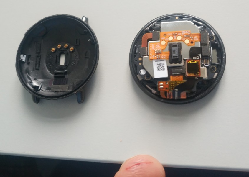

Nachdem nun neben einer neuen BIP auch eine GTS bei uns eingezogen ist, will die "alte" PACE gar nicht mehr.
Komplett aufgeladen, Dauer bis Aus eine knappe Stunde :(
Einerseits habe ich den Akku im Verdacht. Bin aber bei der Suche nach einem Öffnen-Video auf den Hinweis gestoßen, dass wohl der Luftdrucksensor für den Batteriedrain verantwortlich sein soll. Also gestern Abend mal ausgebaut, ich werde beobachten und berichten.
(PS. Wie zu erkennen ist, gab es auch ein leichtes "Operationsopfer" beim Öffnen o_O )
kurzes Update zur PACE:
da auf dem Display eine Druckstelle von innen zu erkennen war, habe ich den Akku ausgebaut. schon beim Lösen der 4 Schrauben kam mir das Innere quasi entgegen. also erstmal einen neuen Akku bestellt :(
