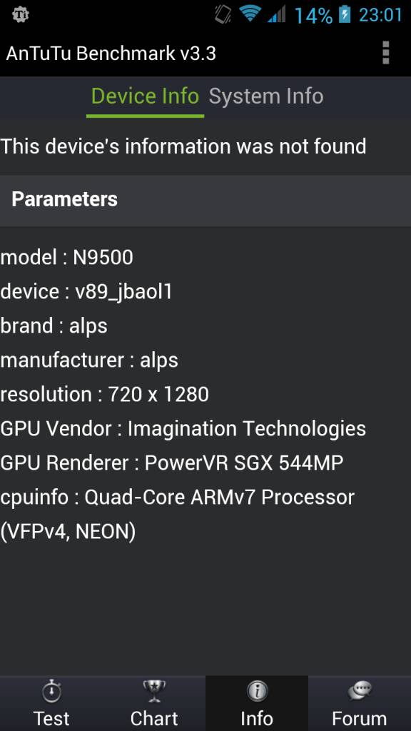

HaGii
AW: Alps N9500 Custom Rom und CWM
Ist die von dem Feiteng H9500 denn beispielsweise kompatibel mit dem Alps N9500?
Wenn ja, würde ich die mal flashen.
Gesendet von meinem N9500 mit Tapatalk 2

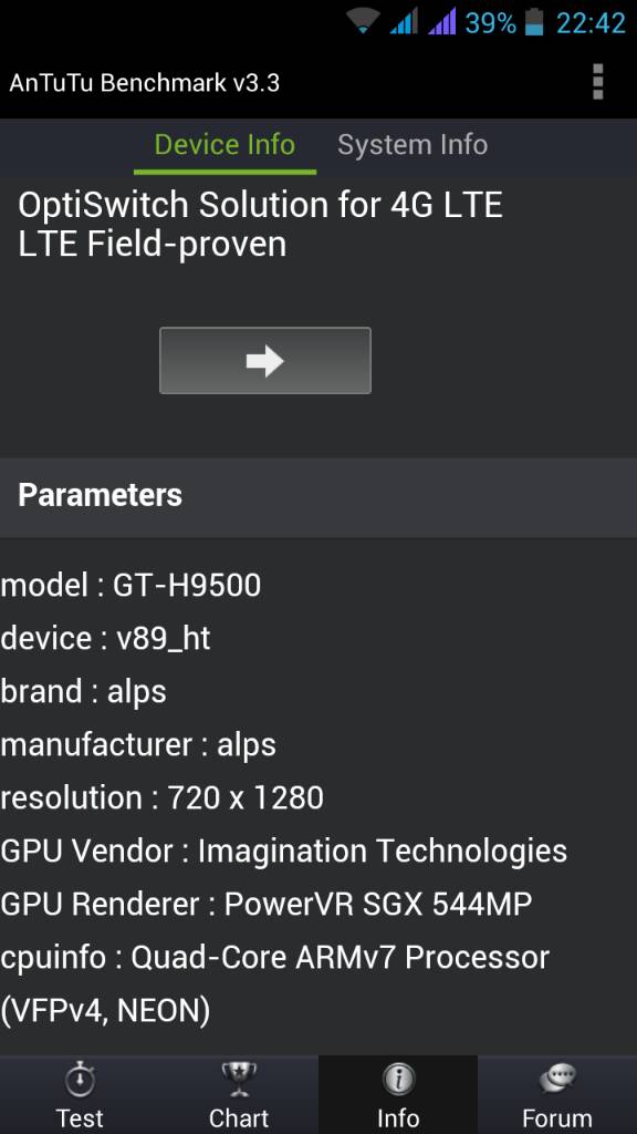

Siriussun
Kann ich dir nicht 100% sagen, aber wenn ich meine Device Infos gucke steht auch was von alps, also dann denk ich schon.
Kannst ja mal berichten ob es geklappt hat, falls du es dann machst
Gesendet von meinem GT-H9500 mit Tapatalk 2
HaGii
Ich werde es wohl mal verauchen, denn die sonstigen Spezifikationen sind ja gleich, bis auf den Namen des Devices.
