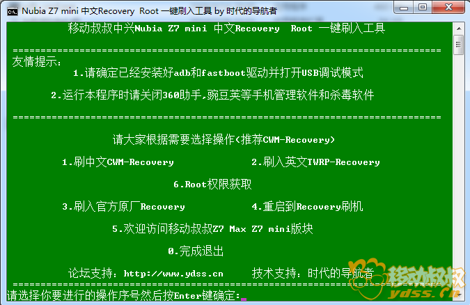

Sodele... nach 2 Tagen intensiven rumdoktoren mit dem Phone und studieren der chinesischen Seiten (mit Hilfe der Google Übersetzung) habe ich Gapps zum laufen.
Grundvoraussetzung ist ein anderes Recovery. Gibt sogar ein Englisches TWRP.
Zuerst rooten mit Towelroot. Dann SuperSu drauf
Hier gibt es die benötigten Infos für die Recovery:
http://bbs.ydss.cn/thread-451182-1-1.html
Easy recovery tool z7-minitools.exe : http://pan.baidu.com/s/1nt7IPRV Passwort zum herunterladen: llxe
Dann das file z7-minitools starten und als Passwort: www.ydss.cn
Handy an den USB
Dann 2. (1stens ist Chin Recovery)
Handy via Eintellungen - About Phone - System updates - Fastboot in den Fastboot Modus und jeweils nur eine Taste drücken und fertig ist es.
Danach kann man einfach die Gapps, z.B. pa_gapps-modular-full-4.4.4-20140725-signed.zip im recovery installieren
Anmerkung: zuvor ist es immer ratsam den Dalvik und System Cache zu löschen (unter Wipe - Advanced)
