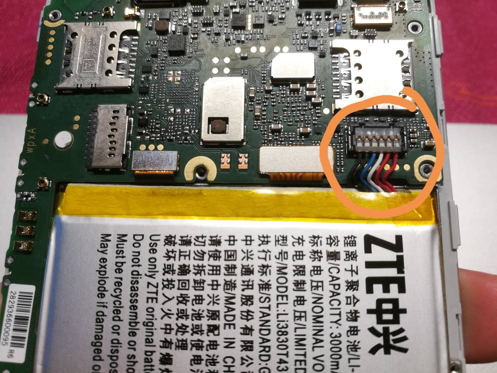

Zudem habe ich das Gerät geöffnet und wollte kurz den Stecker des Akkus abziehen, jedoch besteht dieser aus 6 kleinen Kabeln, wie ich es vorher noch bei keinem anderen Handy gesehen habe. Dementsprechend konnte ich den Stecker nicht abziehen.

Nein, so sieht das Kabel nicht aus, das wäre ja kein Problem gewesen.
Du hast das Plus, gerade erst gelesen. Sorry.
Aber auch der Akku ist nur gesteckt.
Mit einem dünnen Stift oder ähnlichem aus Kunststoff (sollte nicht leitend sein) unterhalb der Kabel fahren und dann vorsichtig anheben.
Dann löst sich der weiße Stecker aus der schwarzen Buchse.

Das mit dem Stecker ist interessant zu wissen.
Haben den Stecker lösen können, jedoch bootet es trotzdem nicht.
