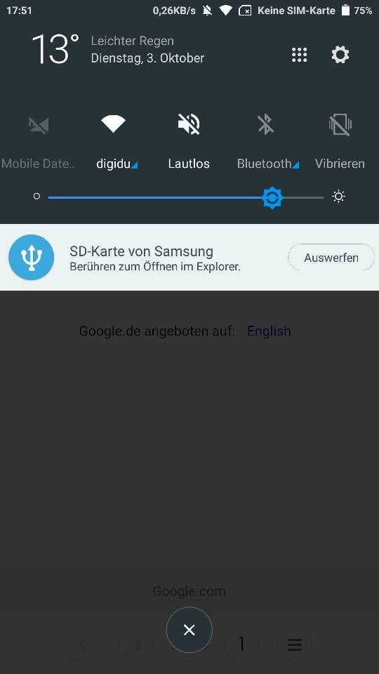

Also die Meldung kommt bei mir immer mehr mals am Tag! Ohne die SD Karte vorher gewechselt zu haben oder sonstiges. Die SD Karte ist im Gerät.... Und es geht mir auf die Nerven aber so was von. Vor der ersten Benutzung wurde die SD Karte über das Handy formatiert. Wenn ich auf die Benachrichtigung drücke öffne ich den explorer und sehe den inhalt der SD karte.

Dem SS zu folge würde ich sagen die SD karte wird immer wieder als neu engelegt erkannt. Deshalb die Nachricht. Also entweder ein Softwareproblem oder Hardwareproblem mit der Karte selbst oder dem SD-Kartenschacht...
ich würde auch eher auf ein Kontakt-Problem im SD-Schacht tippen.
hast du mal beobachtet, ob die Meldung bei dauerhaftem ruhigen Liegen auch auftaucht oder nur bei Bewegung des Gerätes?
vielleicht könnte es helfen, die Rückseite der SD mit etwas dünnem zu bekleben (um sie etwas mehr gegen die Kontakte zu drücken)

Meistens passiert es wenn das Handy für längere Zeit ruhig liegt. Werde heute mal die Speicherkarte entnehmen und mit Tesa Film bekleben
